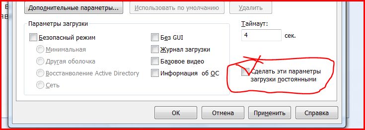

15 декабря 2009 14:01
#2550
Цитата: SmiLeik1
если поставить в мсконфиг "обычный запуск" вместо "выборочногО", то опять появляется выбор..
Что бы он не появлялся, надо поставить галку в .
SmiLeik1
15 декабря 2009 17:48
#2551
Сообщений: 33
minos66,Что бы он не появлялся, надо поставить галку в .,эмм..у меня нет такой строки, где ставить галку:(
