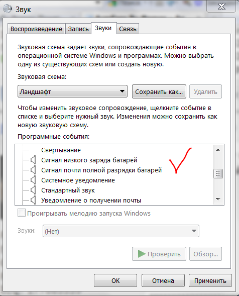

Acer 5720 хочу отключить системный сигнал при разряде аккумуляторной батареи. Может кто сталкивался?

1 ноября 2010 19:57
#2015
Зачем? Хотите угробить батарею? Или совершить теракт? Литий-ионные аккумуляторы нельзя разряжать до нуля - глубокий разряд полностью выводит из строя литий-ионный аккумулятор. Попытки заряда таких аккумуляторов могут повлечь за собой взрыв.
1 ноября 2010 20:00
#2016
Да нет, человек про "виндовский" звуковой сигнал видимо спрашивает... winked
А что, здесь не отключается?
