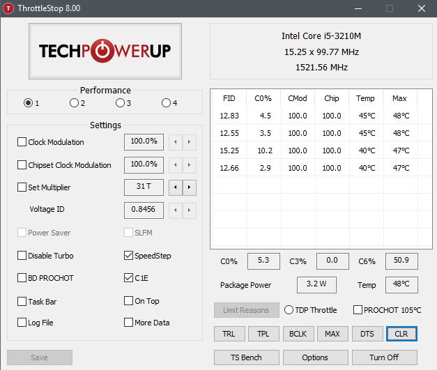

Цитата: sector48
также для серфа в интернете какие настойки лучше выстовлать чтоб он тише раблтал
Как понять тише работал при серфе в интернете? Если система охлаждения исправна и чистая, то в этом режиме температура находится на уровне 46-51гр, а это режим вентилятор "выключен" совсем или работает на первой скорости, которую почти не слышно если вентилятор не убит.
Про режимы в драйверах "без понятия", никаких явных различий не наблюдал, можно оставить дефолт. Иногда немного больший ФПС дает выставление "упреждающий рендеринг" в минимум, 1 кадр.
В throttle stop нужно оставить только 2 галки, это SpeedStep и C1E и выставить профиль питания в ноутбуке на сбалансированный, когда от батареи соответственно можно выставить в экономичный. Ну и не включать дискретную видеокарту для обычный приложений.
Про вольтаж не помню, в каждой стоит свой вольтаж необходимый для работы до заданных частот.

Цитата: sector48
у меня нет такой галочки (SpeedStep) стоят только три EIST C1E и power saver
Должно быть так. EIST, это и есть SpeedStep.
Про упреждающий рендеринг, я не знаю как это называется в русской версии виндовс, у меня их никогда не было. В инглиш версии называется так: Maximum pre-rendered frames. Еще нужно следить чтобы опция Texture filtering-Negative LOD Bias была выставлена в "Allow", а не Clamp, тоже прилично фпс сажает, а то она любит переключаться особенно если эспириенс от нвидии стоит.
Цитата: sector48
что это такое у меня ядро 1000 память тоже 1000 а буст 865
В описании к биосам писал, что не нужно смотреть как написаны частоты. Частоты работающие показаны правильно и это главное, это просто обман для биоса.

solteks большое вам спасибо,у меня еше в throttle stoп стоит галочка set multipler. на 32т ее лучше убрать?
13 марта 2016 01:37
#4474
Да лучше убрать, она нужна для опции "power save", но т.к. напряжения на низких частотах фиксировано для нашего процессора, то толку от этой опции нет, а следовательно и set multipler не нужен.
В описании к auto-fan уже поправил данный момент.
