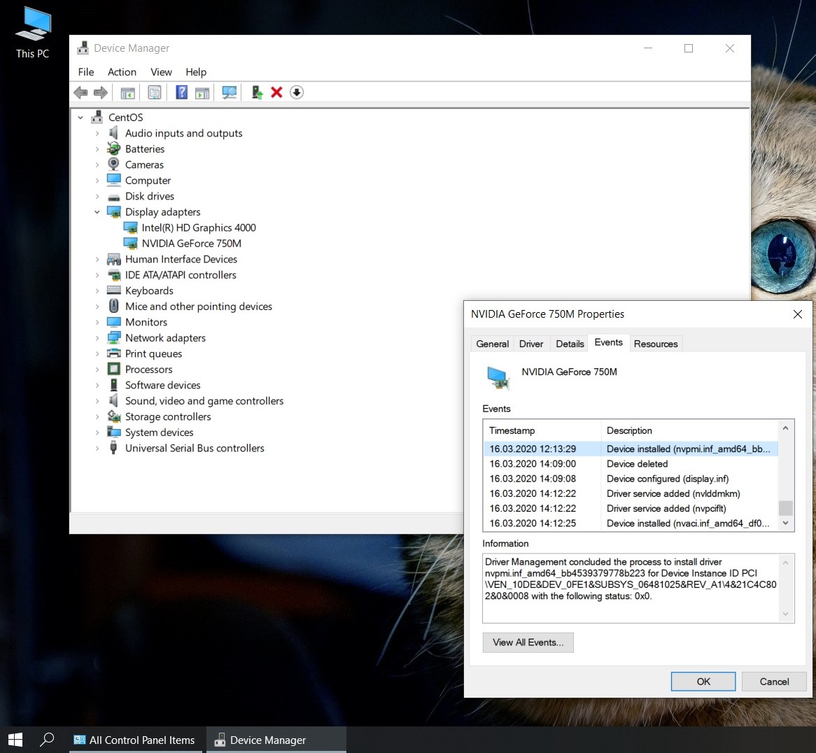

Пробовал по твоему методу править драйвер на нвидию, ничего не вышло, сначала сам делал(начинает уже ставиться сам драйвер и ошибка установки), потом тупо взял твой конфиг и сами драйвера 436.15 и изменил только айди карты и ее название , ИИИ, и снова ничего, ошибка...... Как делать то и что ему не хватает?
Для чего ты там резал еще конфиг в секциях которые добавлял сам 26 и 27.
Мучения привели к тому, что даже ничего не изменяя в конфиге, просто в заголовке внес слово(чтобы были отличия) и подписал, после этого ничего не устанавливается, ошибка и все. И еще, асеровский конфиг это nvaci.inf

А никакой ошибки, failed и всё. Оказывается нужно было перевести виндовс в тестовый режим, тогда только появляется запрос на установку левого драйвера, ладно прочитал на зарубежном форуме про это... А вообще это очень древний метод мода на старые карты.
Там можно вообще ничего не добавлять в конфиге кроме айди и все работает, НО, только одна проблема, видео чип не спит(не отключает на нем питание при неиспользовании), поэтому общая температура ниже 52гр не опускается и вентиль молотит всегда. На том конфиге в архиве твоем, тоже не все норм с температурой, так и не дождался когда до 46нр упадет.
Но кое как с этим разобрался, вроде заработало и чип теперь спит, убил только кучу времени. Остановился на 450.12 версии, на ней особо нет затыков когда идет подгрузка текстур.
Только одно не понял, при твоем конфиге там была опция Latency(раньше она называлась сколько кадров пререндить 1-4), а в моем такой нету, но есть sharpness.
А вообще я с этими nvaci.inf и nvpmi.inf не очень понял, он почему-то их обои использует судя по установке, хотя не должен, поэтому я nvpmi.inf просто удалил(в нем видимо карты он не основных производителей)...
Вот на скрине ниже у меня он упоминает о nvaci.inf и nvpmi.inf, хотя редактировал только nvaci.inf
