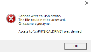

ошибку дают
Сообщение отредактировал reylby - 19 марта 2020 21:34
Модель ноутбука: Acer V3-571G (I3-2370m, 6 GB OZU, Gt630m 2 gb, HDD 750 GB)
19 марта 2020 21:29
#7192
Цитата: Snikerosk
ошибку дают
Понятия не имею, отформатируй в другой программе HPUSBDisk или ей подобной, а потом снова попробуй. Может флешка глючная.
Snikerosk
19 марта 2020 21:36
#7193
Сообщений: 35
Solteks,
идентично...
https://imgur.com/a/EK8CPEn
Пошел на другой пк, странно но все прошло гладко. Не повлияет на переустановку биоса никак?и обьем памяти вместо 14 гигов теперь 32 мб. Так и должно быть?
Сообщение отредактировал Snikerosk - 19 марта 2020 21:59
