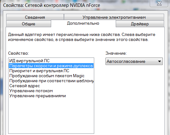

Доброго времени суток!
провайдер -> Роутер DI-524(на нем пара компов) + Switch 10/100 (на нем Acer 6920G + DNS-323)
В настройках вот это, гигабита нету в списке
п.с.
не хочется зря купить свич на 10/100/1000 если с ноута гигабит не выжать :)
Спасибо, что оказываете помощь :)
А зачем вам вообще свич при наличии роутера???? И второе - D-link DI-524 поддерживает только 10/100 LAN.

Цитата: Latent
Хотелось бы уточнить там всетаки Gigabit или 100 Mbit?
Должен быть гигабит,судя по скрину у вас не стоит нужный драйвер,а наличие "оформления " окон говорит о том,что вы используете сборку,в которой вероятно,уже был драйвер.Ставьте драйвер с офсайта.
Спасибо :)
драйвер с этого сайта самый новый (перед тем как писать в первые еще раз скачал и поставил) (пробовал другие)
Да Вы правы, сборку, Chip XP, сам не люблю сборки и всегда только чистые ХР ставил, а эта вроде так ничего, знакомый подсоветовал, по ходу ток над симпатичным интерфейсом поработали, не трогая функциональность, стабильная. Ну это к слову :)
Оказалось все гораздо проще и драйвера нормальные вполне:)
И так!
Мне удалось на 100% убедиться что в ноуте Acer Aspire 6920G-934G32Bn (LX.APQ0U.028) в котором установлен Сетевой адаптер Atheros AR8121/AR8113/AR8114 PCI-E Ethernet Controller он поддерживает скорости 10/100/1000 Мбит/с
но только после того как подключишься к гигабитному порту! :)
Благодарю Вас друзья, еще раз!:)
