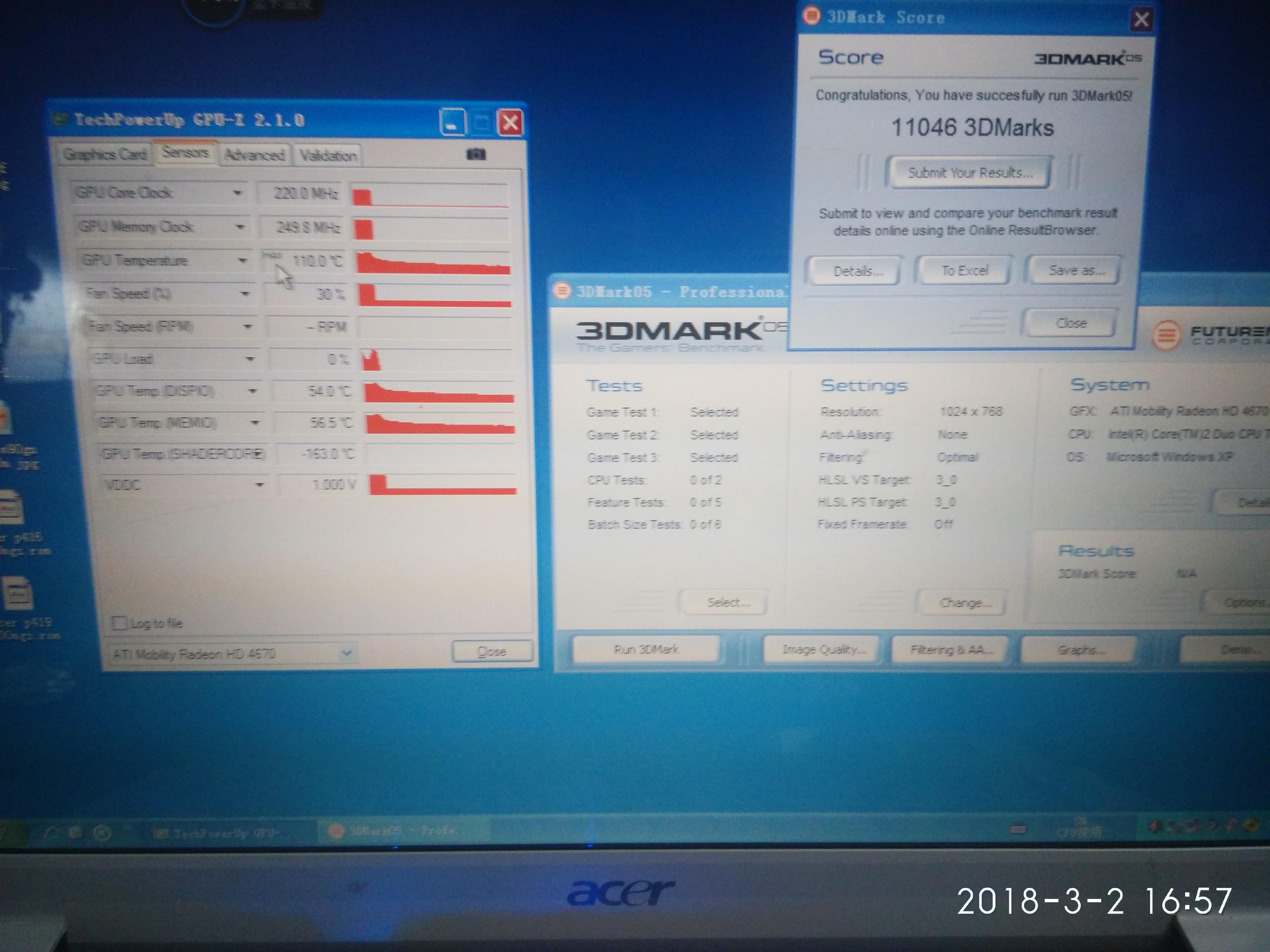

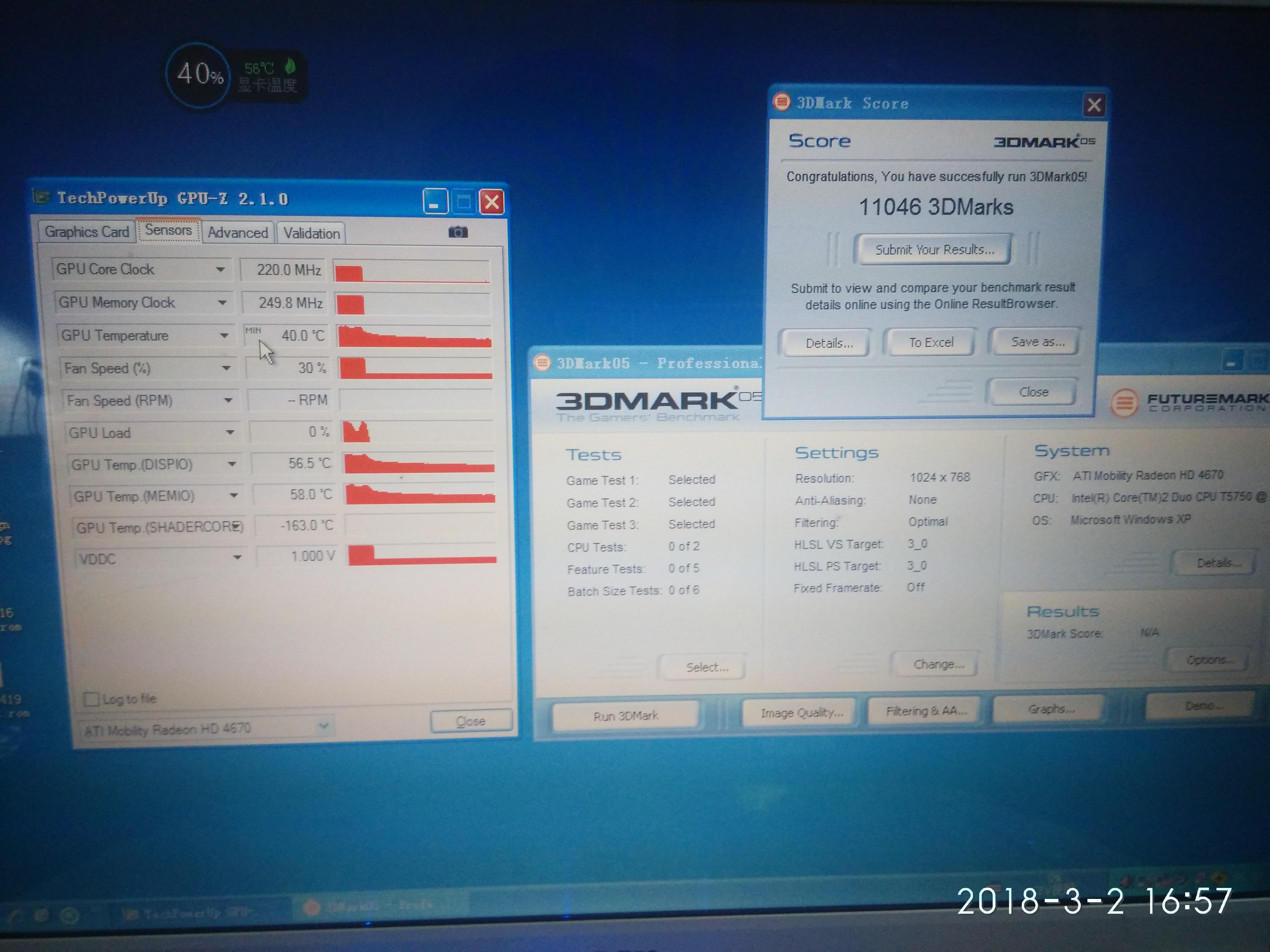

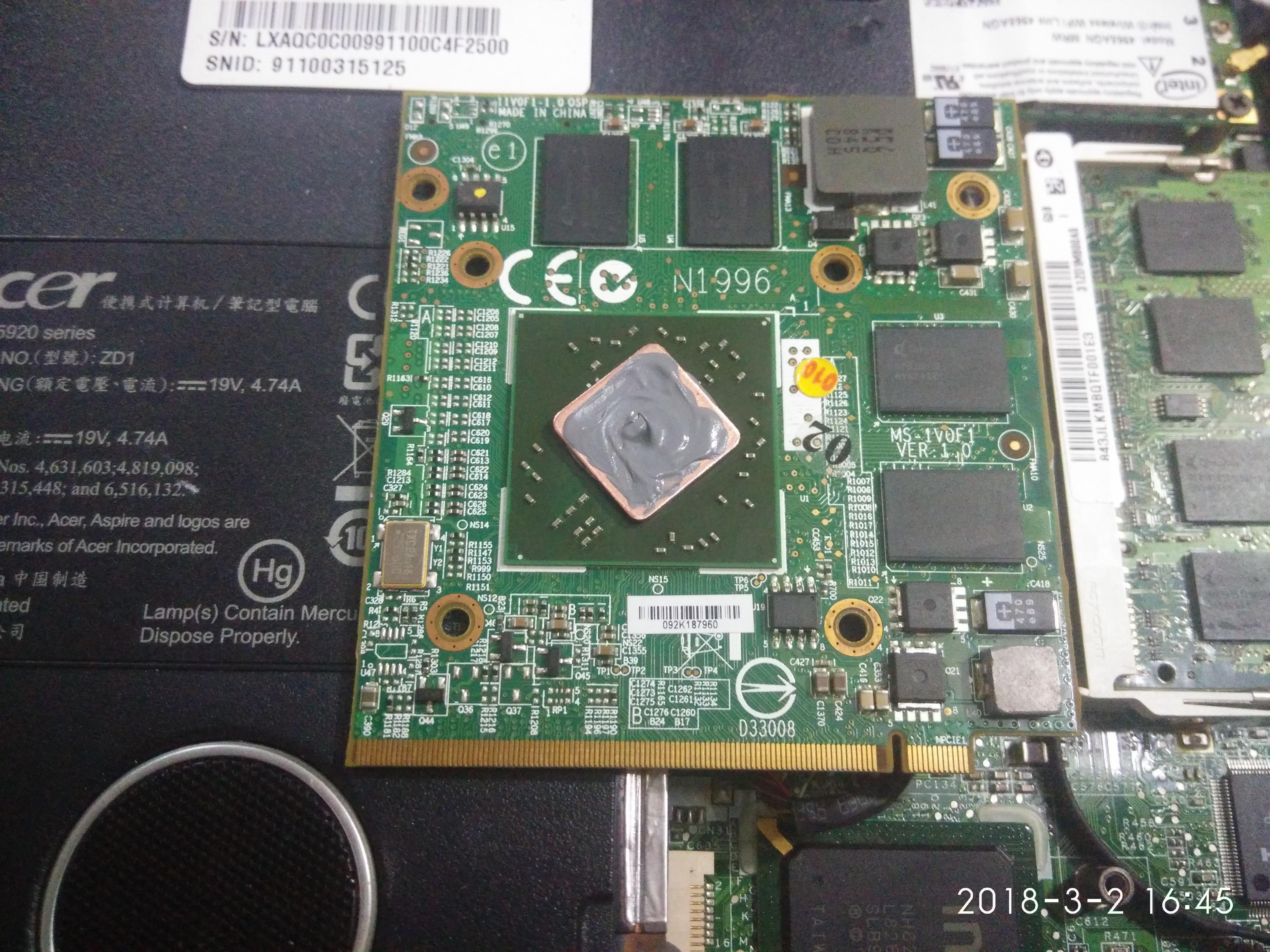

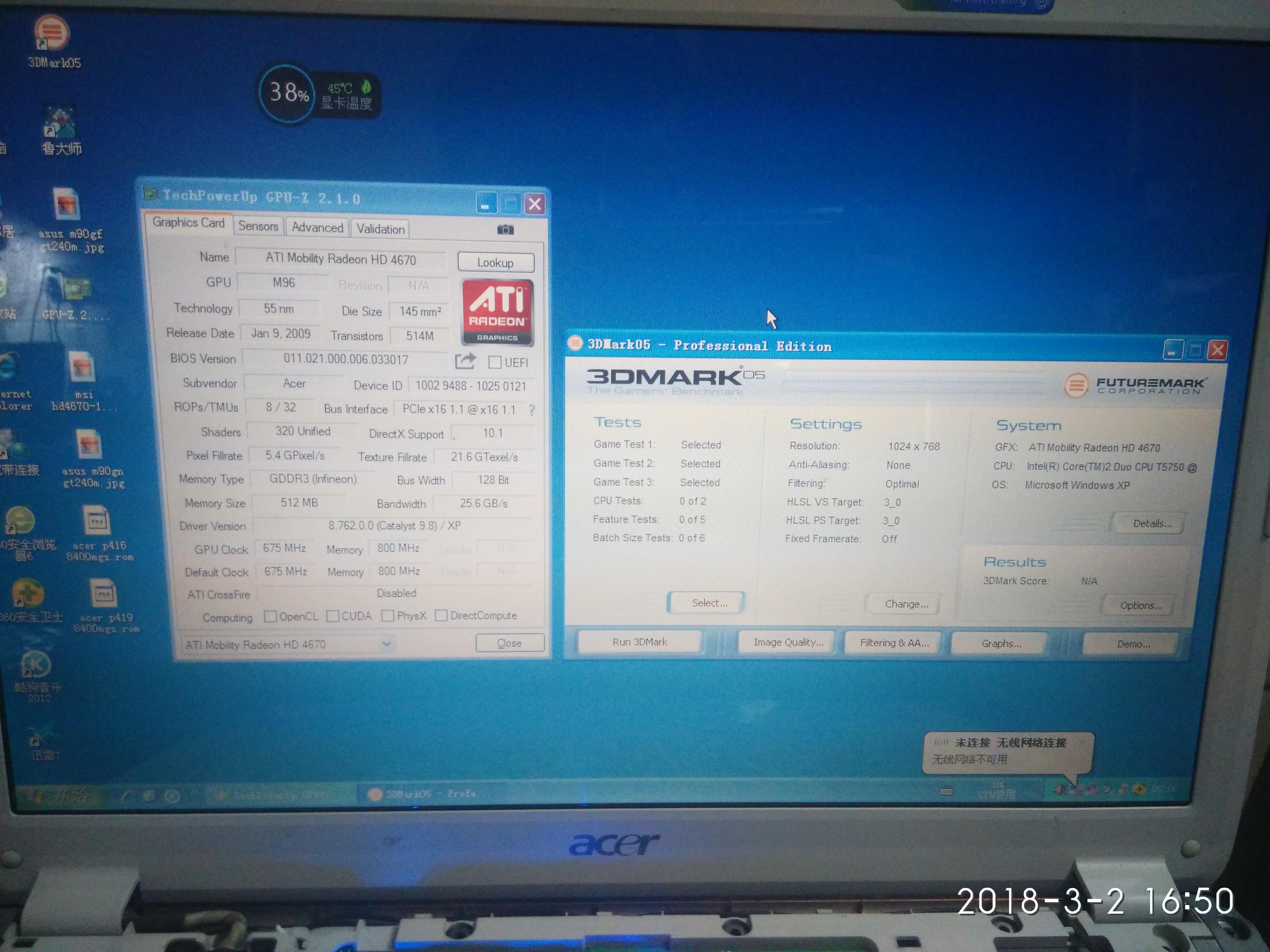

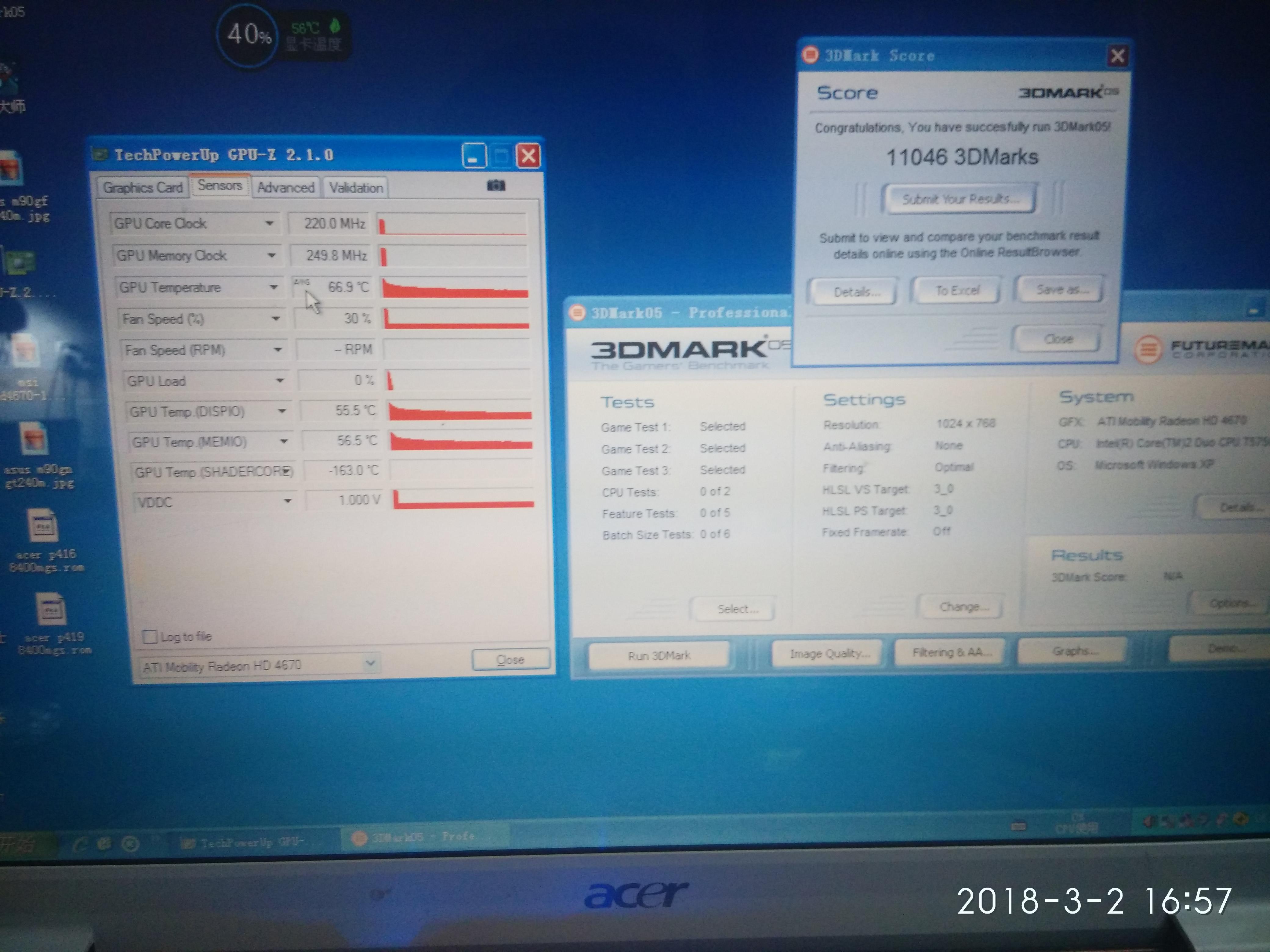

Мои приключения начинаются :). Китаец, оказывается, ответственный попался. Прислал мне картинки теста "моей" видеокарты.
Что скажет уважаемая публика?

2 марта 2018 15:10
#6043
yaego,
Результат выдающийся, тем и подозрителен)
Может это оттого, что разрешение экрана в тесте у китайца меньше стандартного.

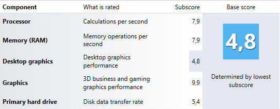

Цитата: acermashine
накатив чистую семерку сп1
Посмотрите сравнительные результаты тестов на Acer 5920G из подписи.
Windows 7x64Ult
Windows 10x64Pro b 16299
Обратите внимание на первые две строчки обоих тестов.
Сообщение отредактировал barankin - 14 марта 2018 22:12
14 марта 2018 22:16
#6058
barankin,
Да, циферки выглядят приятнее. Но именно выглядят, быстродействие CPU и памяти не изменилось.

второй рисунок,вторая снизу строчка- это что? винда разве не 7,9 максимум выдает? думаю фейк
Сообщение отредактировал acermashine - 15 марта 2018 10:32
Windows 10х64 выдаёт максимум 9,9.Так , что это не фейк.
