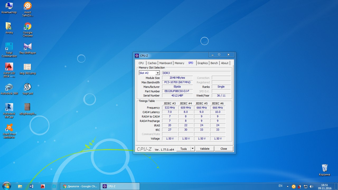

andrew.09
9 ноября 2016 22:25
#6092
Здравствуйте,у меня ноутбук Acer TravelMate 5744Z ,установлен 1 слот оперативной памяти(на фото) ,стоит windows 7 x64,но для работы маловато объема оперативной памяти(2Гб),хочу докупить еще один слот. Какие требования оперативной памяти подходят для моего компьютера? Подойдет ли такая : Kingston 4GB DDR3 SO-DIMM PC3-10600 (KVR13S9S8/4)???
Сообщение отредактировал andrew.09 - 9 ноября 2016 22:33

9 ноября 2016 22:34
#6093
andrew.09,
Нет. Ищите 16чиповую планку 4Гб DDR3 SODIMM.
