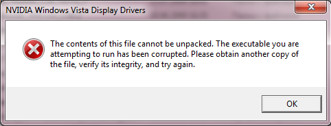

FuzzyL, попробывал:
Как видно из картинки - никак.
Модель ноутбука: Sony Vaio Z11X9RS

romazian00, а какая у вас сборка 7-ки: стандартная 7100 или другая?
romazian00
17 июля 2009 01:20
#1083
Сообщений: 65
Стандартная 7100, со всеми обновлениями от Microsoft.
17 июля 2009 02:31
#1084
romazian00, попробуйте с сайта nVidia скачать. Архив битый
