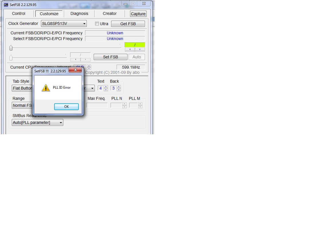

Sklifa, перезалейте картинку
Два раза пробовал - не хочет. Дома опять попробую! Но суть в чем: наименьшая частота определяется, там где текущие частоты стоят синие прочерки. И сообщение PLL эрор.

Sklifa
4 декабря 2011 21:37
#967
Сообщений: 52
Вот как то так
Сообщение отредактировал Sklifa - 4 декабря 2011 21:37

Sklifa,
Не тот PLL у тебя на плате, надо разбирать ноут и смотреть визуально, реально не всегда совпадает с мануалом, зависит от REV: платы.

Sklifa
7 декабря 2011 13:15
#975
Сообщений: 52
Ну что то такое! Разбирать ноут нет возможности. Есть ли другие варианты?

vpk8
7 декабря 2011 13:45
#976
Репутация: 9
Сообщений: 68
Нет, можно только определить производителя чипа:
Программный способ идентификации чипа PLL и аппаратной защиты от программного разгона – TME: ixbt.
