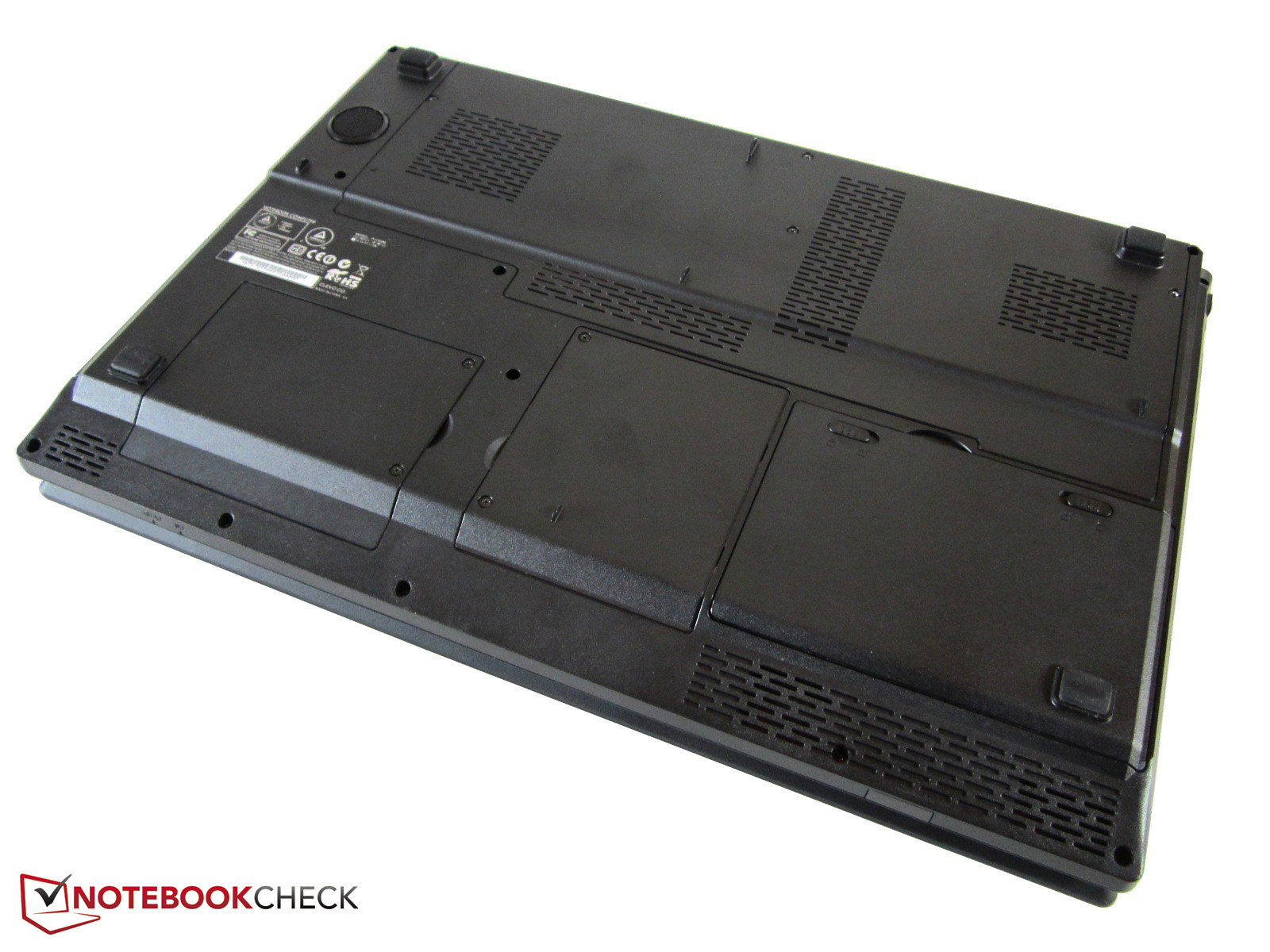

Добрый день, господа. Собственно интересует подставка для DNS Extreme 17,3 http://www.dns-shop.ru/catalog/i165408/173-noutbuk-dns.html
Вот нижняя поверхность ноута.
Обсуждение подставок для охлаждения ноутбука
Вот начинка.
Вначале собирался брать что то вроде CoolerMaster NotePal Color Infinite, но сегодня сходил в магазин, посмотрел... Она вообще маленькая... В итоге на сами кулеры нормального охлаждения не попадает... (а оно и так в верхних краях оно не очень).
Суть проблемы состоит в том, что, достаточно часто, приходится использовать ноутбук на коленях или одеяле... А Инфинит была таким хорошим вариантом... С воздухозабором спереди...
Есть какие то еще удобные варианты в моем случае?
