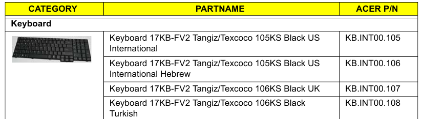

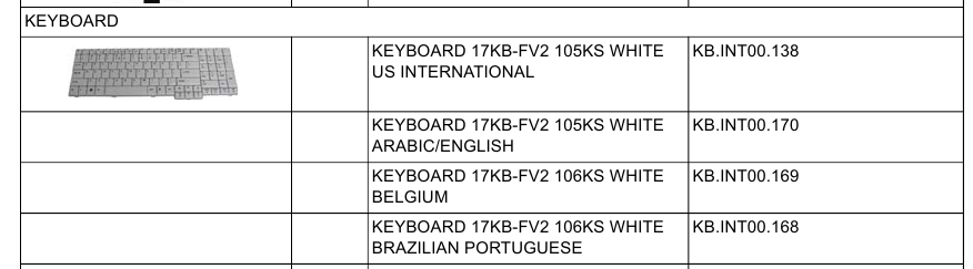

Здравствуйте. Моя проблема несколько необычна, имеется Acer Extensa 5635zg с не рабочей клавиатурой, имеется возможность достать клавиатуру от Acer Aspire 7520,(но это требует времени и денег, хоть и меньше чем заказывать новую клавиатуру для Ext.) вторая внешне отличается лишь цветом, но о совместимости их ничего не известно. Кто нибудь пробовал уже так извращаться, или я первый? Стоит ли пробовать?
Модель ноутбука: Extensa 5635zg
8 декабря 2010 20:09
#4353
Novichek,
Странно, но они кроме цвета ничем не отличаются, вроде бы)
7520
и 5635
Русская версия - KB.INT00.116
Пробовать стоит, пмсм.
