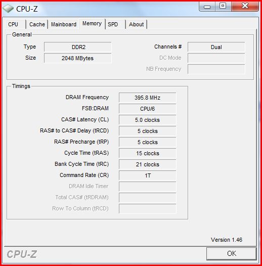

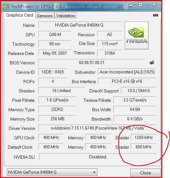

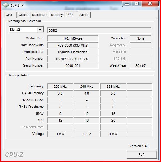

#423
Сообщений: 17
Всем привет, у меня 5520G(021), запустив программу Everest узнал что чипсет N560 поддерживает память с частотой 800, шас стоит 2*1гигу 667, как думаете можно поставить 2*2гига 800, я так думаю что производительность системы должна увеличиться полюбому, не только в играх но и при загрузках. И ещё вопрос, карта 8400M G, разгону не поддаётся это уже выяснил, можно ли как то поднять Турбокешь? Память самой видухи 128 и с веделением из системы получается 512, почемуб не увеличить скажем до 1024, вроде есть такие видухи с таким турбокешем.
22 января 2009 17:22
#424
В этом ноуте память будет работать ТОЛЬКО на 667,какую бы вы не ставили.
Нельзя. Кроме того,увеличение обьёма памяти практически не делает видеокарту быстрее,тем более,когда эта память не родная,а добавляется из оперативки.
Как я понимаю чипсет не 560, а "Набор основных микросхем NVIDIA nForce® 630M" (цитата с оф. сайта). Вот частоты памяти . Как видите 667 работает почти на 800MГц.
Можете немного разогнать шейдерные конвейеры - . Добавление оперативки в теории должно добавить объем выделяемой памяти в рамках TurboCache, но как заметил slovelissimo, толку от этого мало. 8400 никак не игорвая карта...
Если у вас раньше память была загружена на 50 - 80%, то добавление оперативки при использовании тех же приложений никакого заметного прироста производительности не дадут. Прирост будет только за счет более редкого обращения к свопу. Если сейчас своп используется активно (как это посмотреть - ЗДЕСЬ), то добавить можно, если нет - то и смысла нет. Загрузку имеете ввиду ОС при включении? Она (а так же время гибернации) увеличится.
