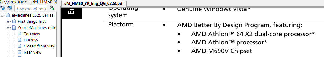

Здравствуйте. У меня emachines e625 с процессором TF-20. Хочу поставить туда TK-57. Не накроется ли у меня южный мост? И как он вообще подойдет? Ноутбук классный мне нравится всем только мощьности процессора нехватает.
Должен поддерживать.
AMD Athlon 64 X2 TK-57 и AMD M690V chipset. Сокет и частота HyperTransport подходящи.
Сообщение отредактировал reylby - 23 января 2011 00:51

23 января 2011 01:29
#4636
спасибо. но только TDP у него выше на 15 ватт..:( греться то будет сильнее. кстати кинь ссылочку где скачали мануал для ноута?
Значит кулер будет крутится сильнее и чаще). А картинка не из service guide, обычное Краткое руководство, разобрать не поможет.
А service guide можете скачать отсюда, после регистрации там.
