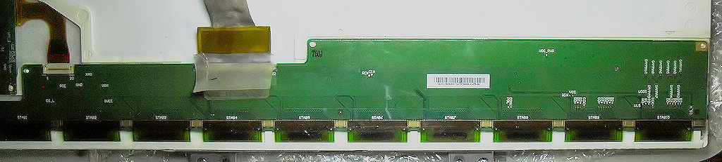

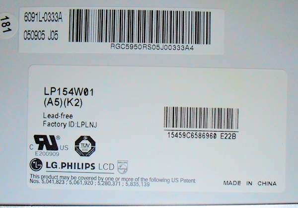

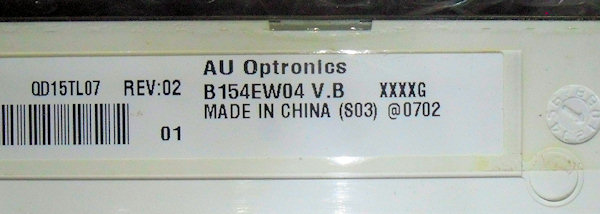

starper
21 мая 2011 20:41
#1006
Добрался до матриц.
В результате имею >
В 1650 - LP154W01 - LG.PHILIPS photo 1
В 5715 - B154EW04 - AUO photo 2
И где обвязка в 5715...? photo 3
Что скажете знатоки, типа: "Чем гроизит перестановка матриц по посту выше - c 1650 на 5715..
Пока не рискую, бо не в курсе, что можно спалить на рабочем железе 5715 recourse
Сообщение отредактировал starper - 21 мая 2011 23:00

starper
22 мая 2011 13:30
#1011
К выше описанному > post 997
Продолжение..
Подключал матрицу от 1650 к 5715 > серо-молочный экран..
Разобрал шлейфы для просмотра распайки.. Результат >
Клик-Увеличение..
Видно, что кол. жил и распайка.. различны.
Операция по замене не удалась, к сожалению.
Сообщение отредактировал starper - 22 мая 2011 13:33
