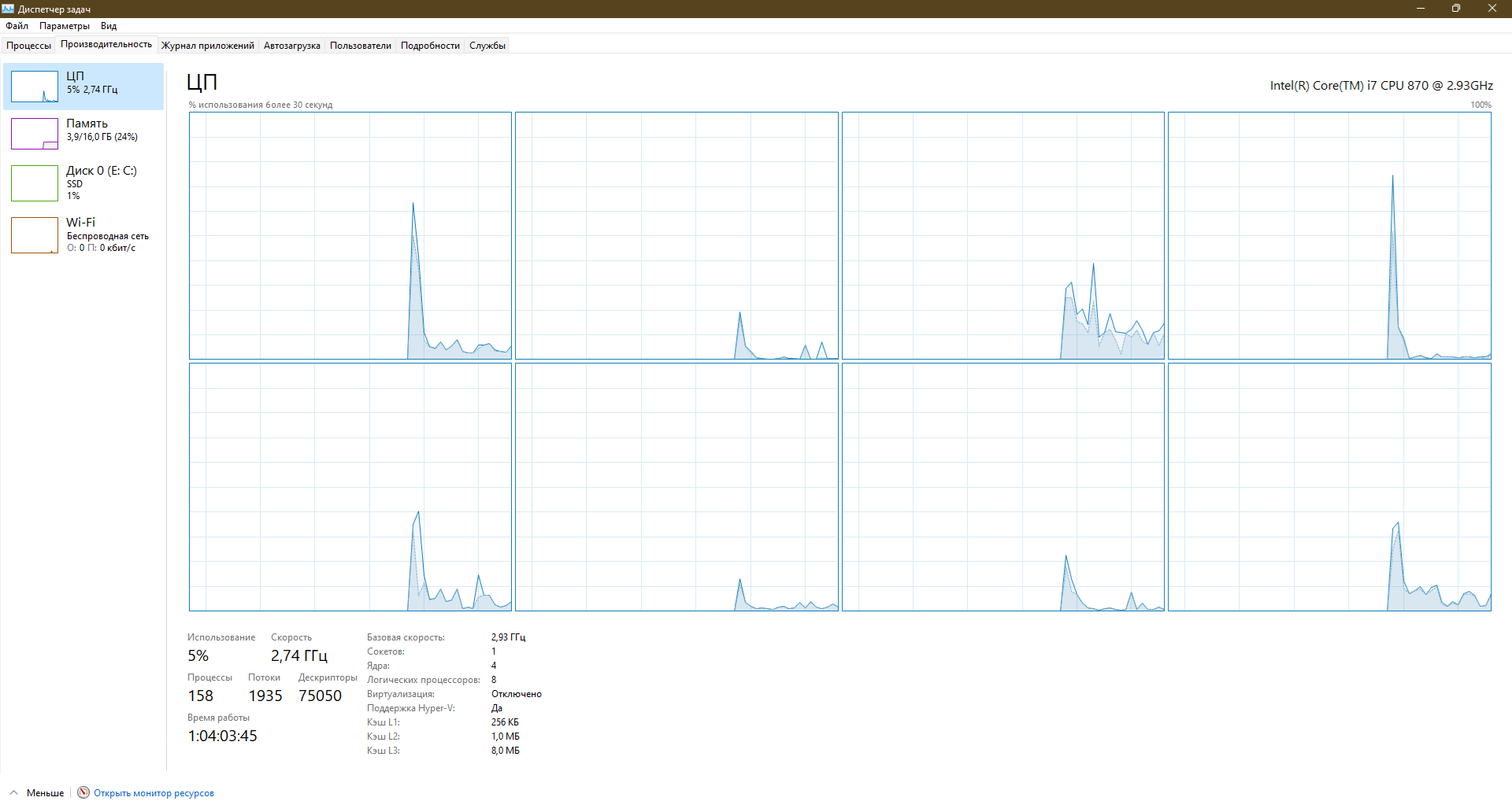

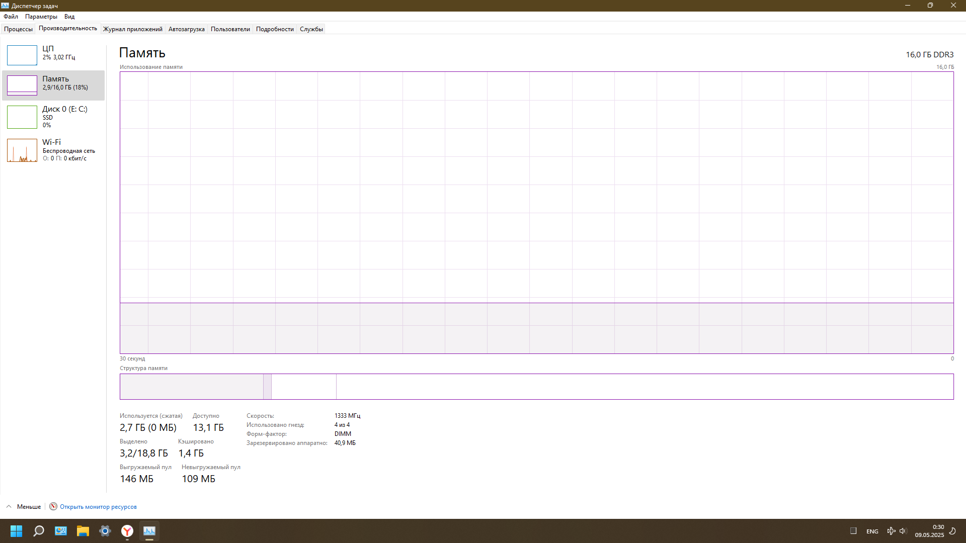

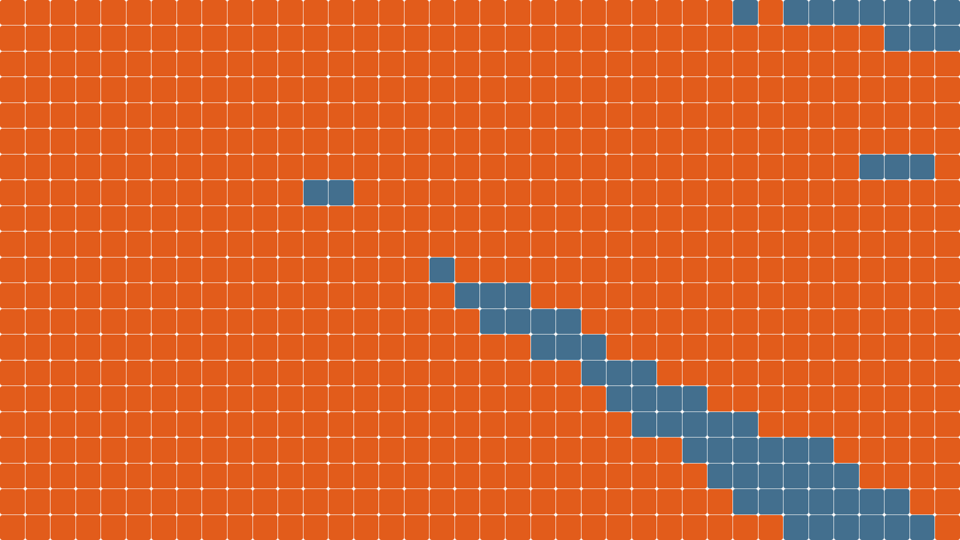

Всем живым, предыстория, решил реанимировать железку, попал ко мне в руки в нерабочем состоянии 2 недели назад. В первую очередь разобрал, почистил, поменял термопасту GPU и CPU, заклеил отломанные клипсы и поставил в паз веб-камеру. Обратил внимание что СД-привода нет, вместо 2 hdd стоит только 1 ssd, sd-reader сломан. Смог его включить (войдя в безопасный режим win7, проблема была программная, конфликтовала AnyDesk и Avast). Изучил данный форум, заказал 4 планки RAM по 4GB Patriot (какую тут советовали) заказал xeon x3470 (но Ozon прислал не то - e3-1260L V5), поэтому подумав о танцах с бубном с биосом (не понял просто проц вставляется или надо что-то шаманить, испугался) заказал i7 870. После этого купил термопасту в 10 раз лучше и поменял ее на чипсете, CPU и GPU. Заманил батарейку CMOS. Отнес в ремонт картридер(припаяли ушки при мне за 300р). Поставил Win 11. Сенсор работал уже на моменте установки винды. все необходимое вроде винда скачала сама, кроме видеодрайвера, естественно. скачать DriverBooster, он поставил видеодрайвер и все остальное. поставил ССleaner чтобы удалить встроенные приложения по типу xbox life и тд. Поставил ASC, провел чистку после чего удалил эти 3 приложения. Активировал винду через кмс авто,установил WinRar, WebTorrent, Office 2021.
Хочу поделиться наблюдениями. 1 - оперативка у меня на 1600, а работает только в 1333, вопрос это можно пофиксить? или это ограничение мат. платы и даже xeon'ом это не лечится?
2- видеокарта не отображается в диспетчере задач, вроде погуглил что должна быть поддержка видеокартой WDDM 2.0, а на GT240 только 1.2, но вдруг у кого-то отображается, поделитесь как?
3- тут писали что самый последний драйвер 342.01, но с ним не работает изменение яркости экрана, так что лучше ставить 341.95. опять же если у кого работает изменение яркости на 342.01 поделитесь как?
4- сенсорный экран работает, но коряво, не могу понять дело в драйверах, или он сломался, или может это я собрал корпус коряво как-то, приложу скрин с нерабочей областью.
5- прошил биос на P01.B0 (я правильно понял что их всего два, P01.B0 и P01.A3, из которых первый новее? не увидел никаких изменений в биосе, но не знаю должны ли быть они, но зачем тогда вообще новая версия биоса?)
Заказал с али FirePro m5100 (как я понял это максимально мощная проверенная видеокарта для данного моноблока) заказал программатор с щепкой, буду прошивать. Хочется еще поменять wifi модуль на 5 Ггц и купить адаптер с СД-привода на SSD (не вижу смысла искать щелевой, т.к. очень редкий, не вижу смысла портить корпус чтобы ставить обычный, кому вообще в 2025 нужны диски ? да и ssd меньше ват потребляет).
Думаю на этой ноте это будет максимально мощный апгрейд этого моноблока который прослужит для рабочих целей еще лет 5

10 мая 2025 23:55
#1171
Нет.

21 мая 2025 02:02
#1172
1. у меня стоит Kingspec 2шт по 8гб, на 1600, работает на 1333, любая память будет работать на 1333
3. стояла g210 - на win10, драйвер 342.01(с офф.сайта, надо редактировать список поддержки карт), изменение яркости экрана работало.
4. не в драйверах дело, в сенсоре.
