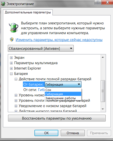

, у меня вот такая непонятка получилась , ноутбук был целый день выключен и не подключён к питанию но аккумулятор стоял в нём , к вечеру я хотел включить его трогаю а он горячий , нажал на кнопку включения ни чего не происходит , всё я подумал хана сгорел , подключил к питанию его он включился и началось восстановление системы с чего бы это , я не стал дожидаться обновления перезагрузил и он включился нормально , проверил касперским на вирусы ни чего не нашёл. Подскажите что это такое и с чем связанно ?

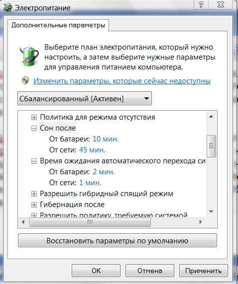

. Значит кто то его включил. Чтобы ноут не разряжал батарею впустую, когда его в очередной раз кто то включит, настройте переход в спящий режим при бездействии и повторный вход в сон после пробуждения -
Цитата: lurom
я не стал дожидаться обновления перезагрузил и он включился нормально ... что это такое и с чем связанно ?
М-да... скоро начнем спрашивать каким концом вилку в розетку втыкать и что за подставка для кофе справа выезжает при нажатии на кнопочку...
Чего вы дожидаться не стали? "Возобновление Windows", которое вас так напугало, это всего лишь выход из гибернации в которую ноутбук уходит при достижении почти полного разряда. Настраивается здесь .
