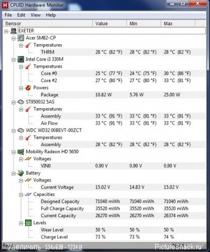

Ребята, с этим можно бороться?
Можно как-то реанимировать аккумулятор?
Можно как-то сбросить эту емкость, которую он запомнил? разобрать аккумулятор и как-то сбросить?
