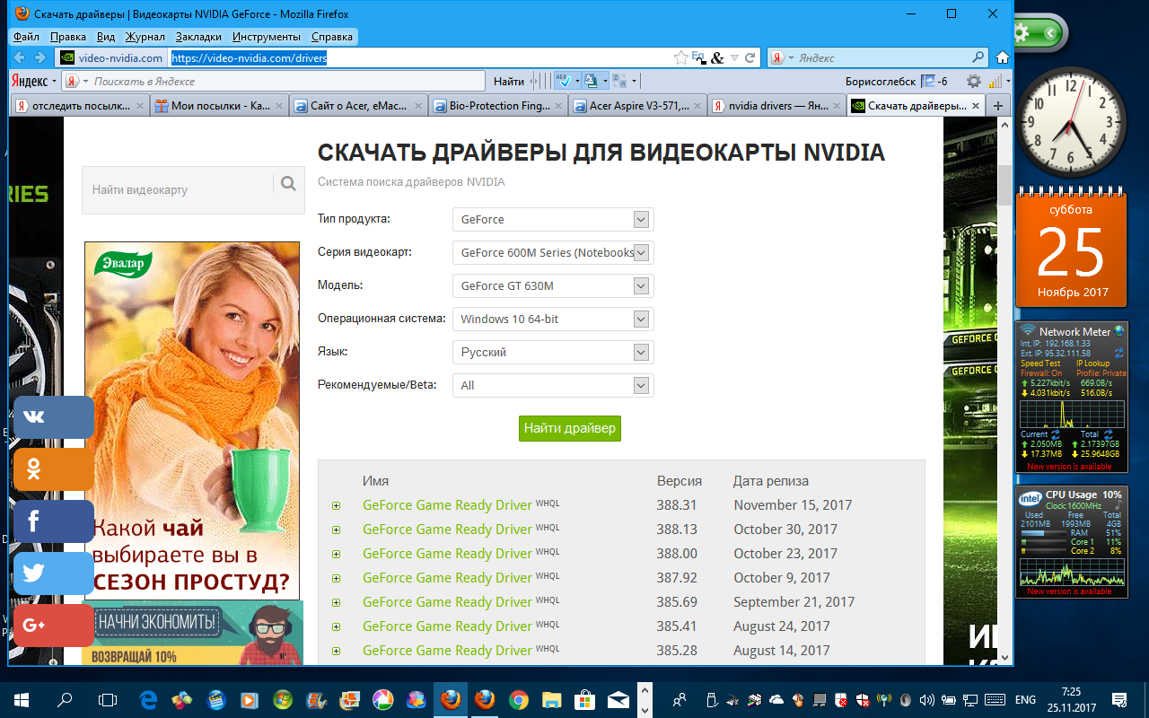

Подскажите где найти более старые версии драйверов на GT 630m?
Примерно месячной давности, можно и старше.
win10 x64
Модель ноутбука: v3-571G (i3-2350M GT630m)
barankin
25 ноября 2017 10:09
#6129
Репутация: 524
Сообщений: 4447
На официальном сайте nVidia nVidia

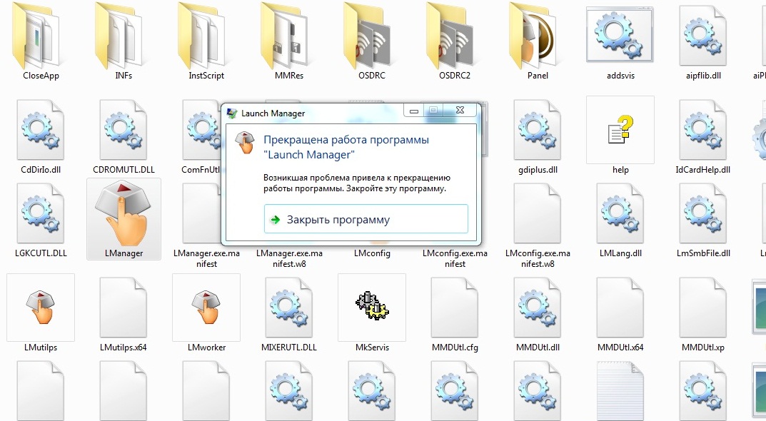

Не могу установить Launch Manager даже от имени Администратора. Сразу появляется сообщение
В чём же может быть причина?
Модель ноутбука: Acer Aspire v3
barankin
29 ноября 2017 19:26
#6137
Репутация: 524
Сообщений: 4447
В несоответствии версии LM и ОС.
e336xm
30 ноября 2017 13:15
#6138
Да нет. ОС и модель выбраны правильно.

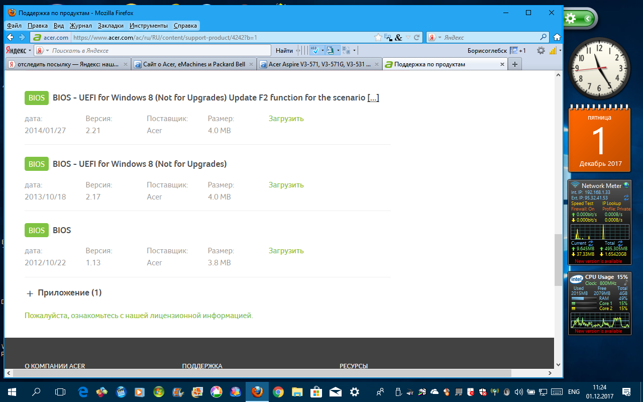

Всем привет, нужны дампы биоса и ес на e1-571g Q5WVH La-7912P rev.1
Брал здесь дампы от v3-571g , но после прошивки не видит звуковую и вифи
Модель ноутбука: e1-571g
barankin
1 декабря 2017 14:11
#6140
Репутация: 524
Сообщений: 4447
На сайте acer.ru e1-571g должны быть .
