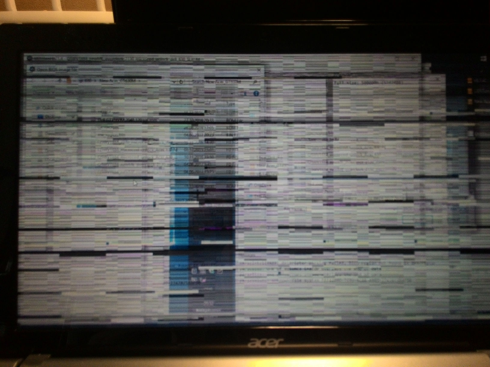

И вот месяцев 5 назад, когда пошла пьянка по дыре в МЕ(у нас она не используется), мне поставили задачу на обнову ее, причем на наш чип МЕ новый так и не выпустили, т.к. дыра не используется.
И вот пришлось колупать МЕ Full версии, а у нас используется МЕ обрезок на 5 мегабайт, далее разобрал МЕ на части, нашел где прописываются контрольные суммы изменил настройки, собрал и стало понятно что метод тупиковый и из full нельзя получить обрезок. А в инете об этом информации 0.
Меня это не остановило, взял тот же МЕ который я когда-то обновлял и попробовал изменить настройки, т.к. привлекла там единственная настройка по разлочке разгона интела.
Настройки поменял, образ собрал и в шил в него, МЕ нормально определяется в полном образе, шью далее в рекавери, ээээ, а че это ноут мертв то....., опять за программатор, далее мне стало в лом выпаивать чипы и еще раз пробовать, ибо дорожки не вечные, а я делал это уже кучу раз. Ибо что та настройка заработает был мизерный шанс, да и это особо не нужно.
Но на этом все не закончилось, далее я получил такой глюк работы ноута с рябью на экране и сразу отрубанием ноута в произвольный момент времени, что пришлось все шить еще раз на программаторе...(кое как помогло со второго раза) и потом желание копаться в МЕ отпало окончательно..
Во какая красота была....
А так ты правильно написал, что можно сверху в МЕ прошивать измененные настройки, на некоторых областях там стоит защита, поэтому ее перед этим необходимо отключать. Но факт остается фактом, там ничего интересного нет.

поставил 10 про... выключается и дальше) буду шить.
только у меня чипсет кажись HM70
позже гляну....уже голова кругом) с 4 утра возился с ним щас бросил на зарядку и поспал чуть)
Посмотрел ссылки. к походу надо опять 8.1 ставить?))) на драйвер.ру нету для 10 дров
вот эту качать?
Intel ME System Tools v8 r3 -(2017-11-19)
Для систем серии 6/7 / C600 / X79, которые поставляются с ME v8
Ладно...
Торопится шить небуду... жду от вас помощи) опыта у меня маловато..только модемы и смарты прошивал
