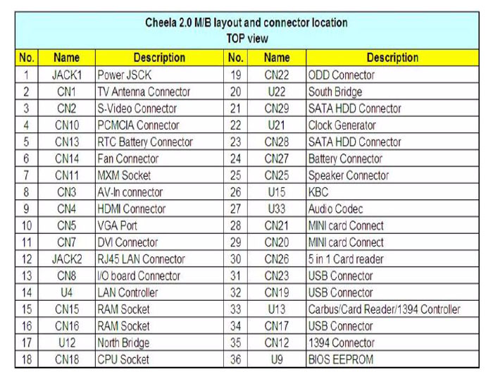

На спецификации под позицией 36 чип биоса обозначен?
Можно ли прошить с программатора Вашу модифицированную прошивку?
Не сказал бы,что она моя :) Но да,можно, она ничем не хуже оригинала,и проверена её автором и другими людьми.
