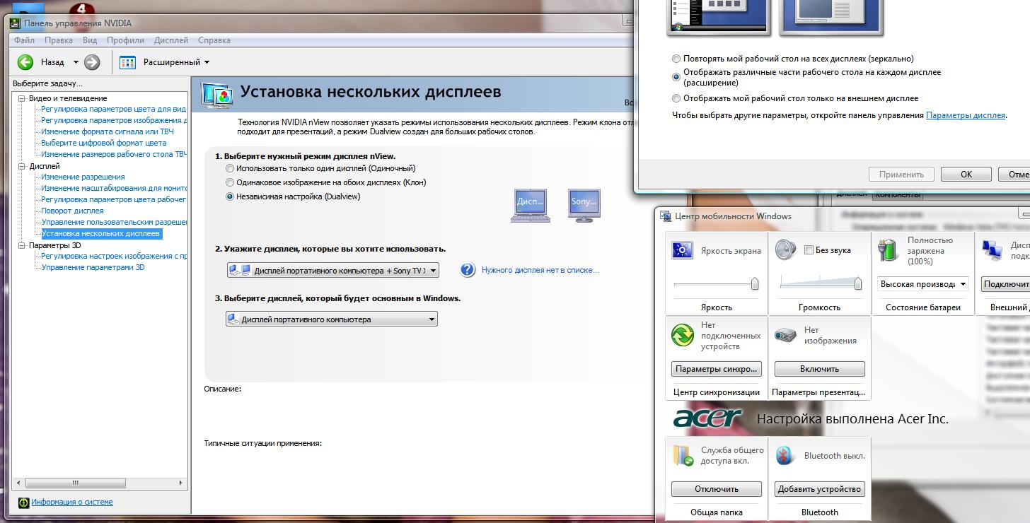

Don0r
16 февраля 2009 04:06
#211
Репутация: 48
Сообщений: 1748
mrplafon, если у вас стоит Виста, то проблем быть не должно, т.к. если использовать ноутбучные видеодрайвера от Nvidia, то ОС сама определит второй экран и настроит его как надо. Я раньше мучался с черными полосами по периметру панели и 30Гц-ами, почему не устанавливается по умолчанию на панели 1080p, теперь, когда Nvidia начала выпуск официальных драйверов, проблемы с настройкой внешних дисплеев канули в лету. ПКшные драйвера с измененным .inf файлом улучшений не дают, т.к. там совсем иная структура самих драйверов, да и ОС Виста может нестабильно работать.
З.ы. Вот как у меня настроено.
Бывает и такое, что после установки драйверов экран не отображает изображение. В настройках видеодрайвера есть галочка чтобы задействовать второй монитор.
Сообщение отредактировал Don0r - 16 февраля 2009 04:13

mrplafon
18 февраля 2009 22:12
#219
Don0r,
проблему решил! вероятно был глюк ибо ковырял целый день с этим как его бубном или как там lol рвал и метал... а теперь с первого раза поменял на зеркальный! а на вашей картинке у меня такая картинка появилась токо когда я в первый раз подключил ПК к ЖК через DVI-HDMI а теперь на панели управления нвидео есть токо два режима расширеный и просто один монитор а клон кудато пропал! и теперь только через Центр мобтльности Виндовс ставлю настройки мониторов. кажись все.
ПыСы пасиба за отклик!
