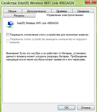

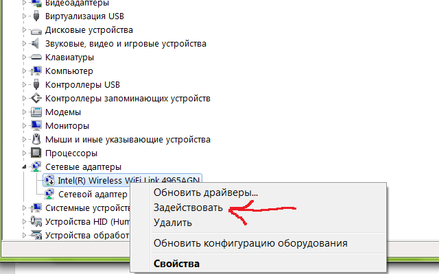

Люди!! помогите!!
у меня acer 4720G. не работает Wi-Fi модуль, модуль интел, дрова интеловские встают, винда модуль видит, но! модуль не находит сети!
[attachment=8599]
помогите! знатоки
Драйвера для начала обновите

драйвера обновил
результат тот же
дрова переустанавливал..
какие еще варианты могут быть?
Драйвера с оф. сайта Acer ставьте предварительно удалив что там сейчас понаставили, перезагрузиться в безопасный режим и в нем выполнить установку. ОС указывать надо, хотя практически наверняка можно сказать, что у вас говносборка XP типа зверь. Тогда еще проверьте включена ли у вас служба автонастройки WLAN.
