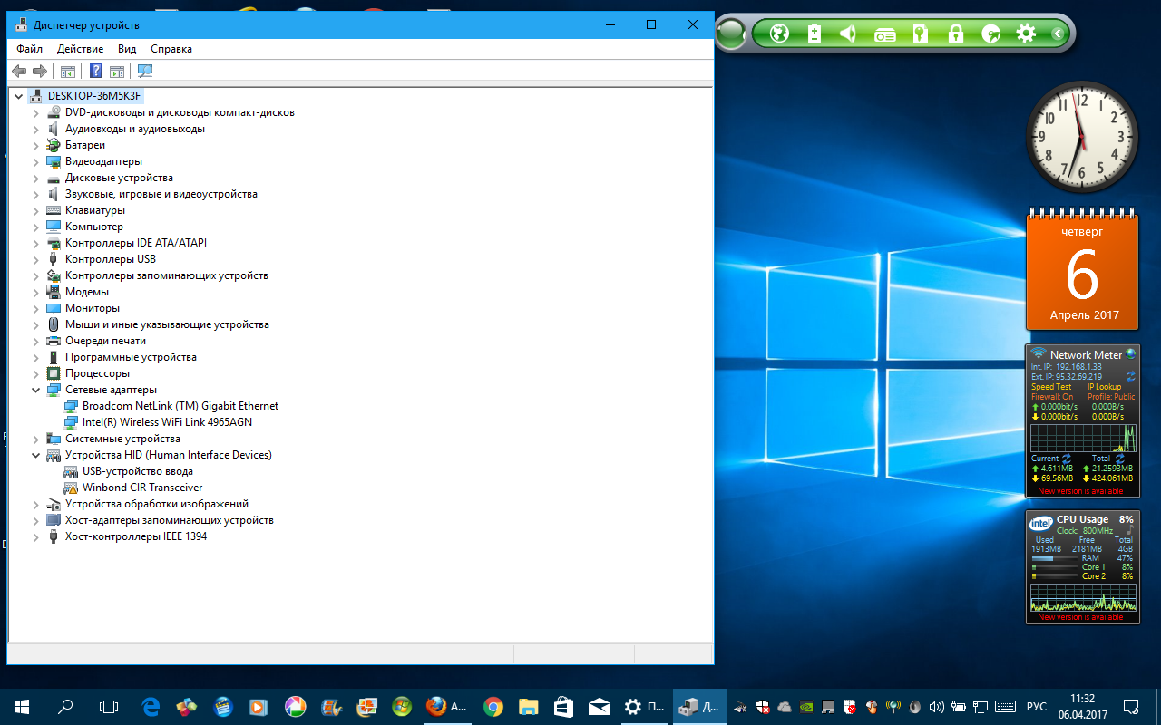

Цитата: Chrip
А какой у вас сетевой адаптер? броадком? Говорили с ним могут быть проблемы
Проблем не замечал.
WiFi может стоять 3945 (a/b/g) или 4965(b/g/n) .
