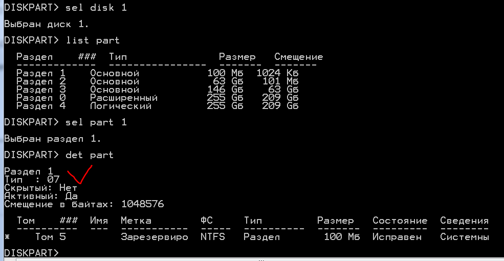

Вообще этот служебный раздел имеет тип 0x27 - скрытый.
Тип 7, просто без буквы..
Гм... действительно...
Всё равно! На фига форматировать то?
