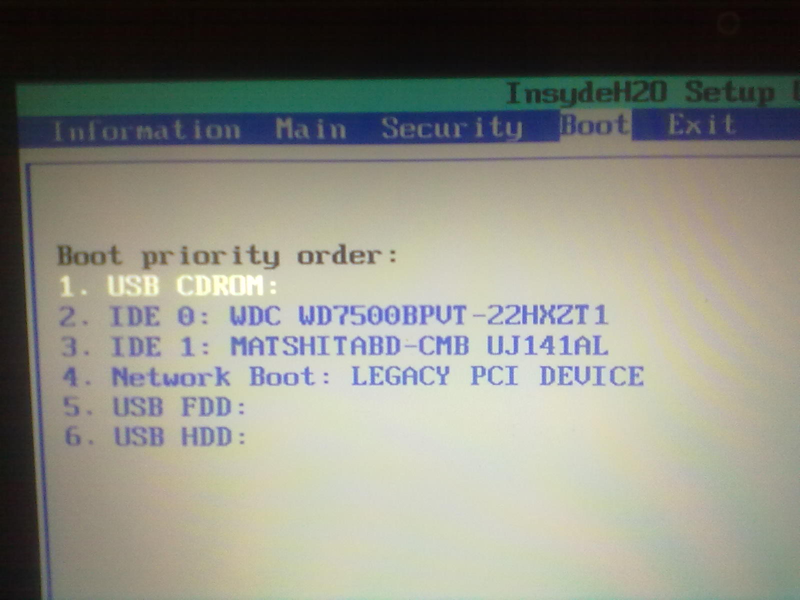

Проблема с загрузкой с флэшки. Делаю с разных образов, сменил три флэшки. Контрольные суммы проверяю. В BIOS настройка сделана. В чём моя ошибка не могу сам понять. Ребят, если не трудно, помогите пожалуйста разобраться.

10 декабря 2011 03:17
#4931
kravets1,
Дорогой пользователь, русским языком Вам неоднократно говорено - сначала клавишами F5/F6 переместите IDE1(встроенный BD-Combo) на место выше IDE0(HDD). Потом вставляйте загрузочный диск. Если с флешки пытаетесь загрузиться -> USB HDD на первое место.

10 декабря 2011 10:05
#4933
Цитата: kravets1
долго доходило, пришло тока-тока...
Дык во всех мануалах по установке ОС везде черным по белому написано, что:
Прежде всего, стоит убедится, что система будет загружаться с DVD-диска или USB-флешки. Для этого стоит зайти в BIOS (на ноутбуках Acer, Packard Bell, eMachines и других для этого стоит нажать кнопку F2 при загрузке), потом переходим на вкладку Boot и кнопками F5/F6 выставляете DVD-привод или флешку на первое место
