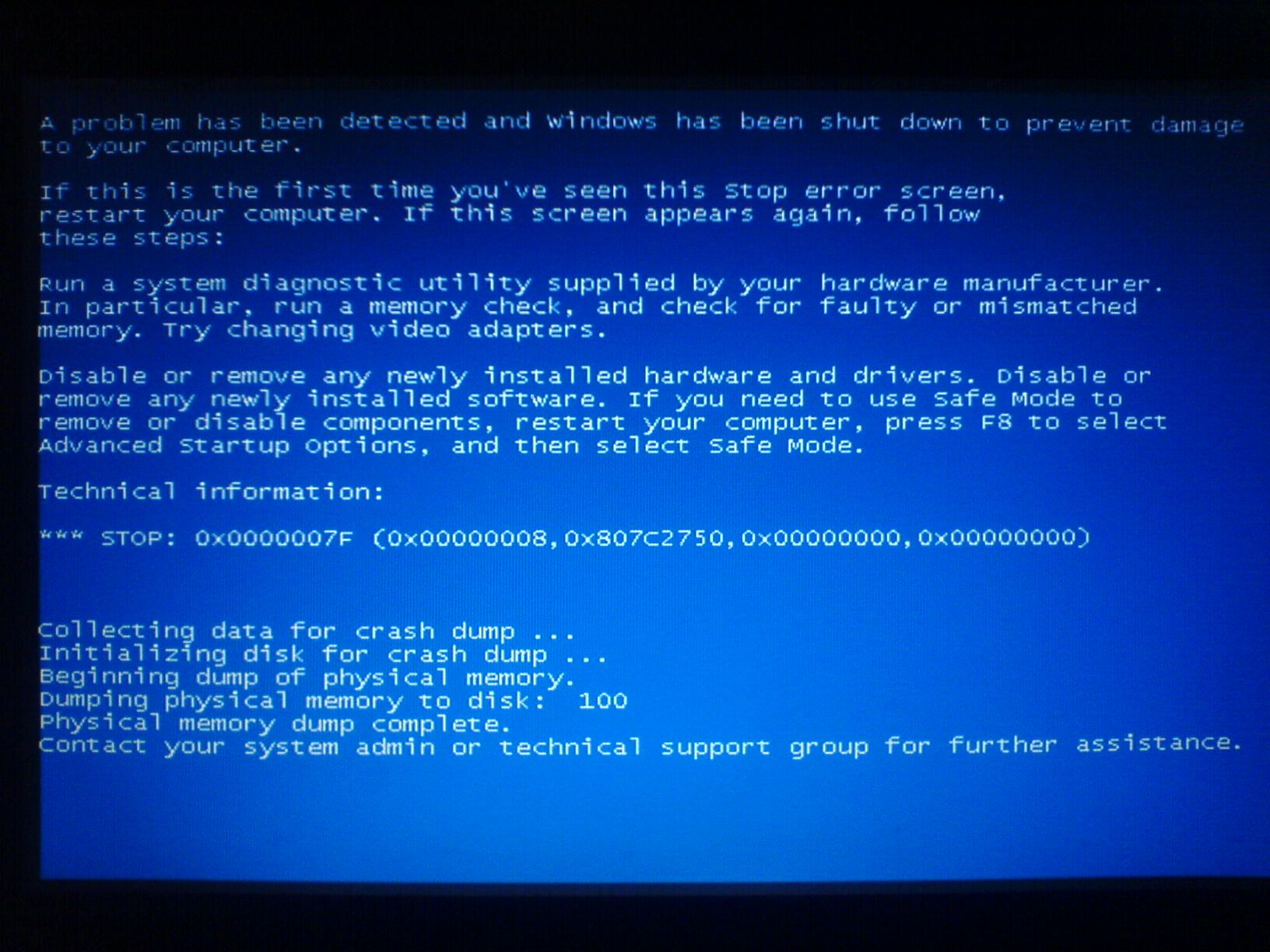

brue
16 ноября 2010 17:40
#915
Салют всем
Я тут новенькая
Хотела спросить
Комп выключается сам по себе и на дисплее экрана появляется следующая картинка
[attachment=8249]
(антивирусник нод 32)
Перенесено из другой темы. Читаем первый пост темы и выкладываем логи.
Сообщение отредактировал minos66 - 16 ноября 2010 17:44
