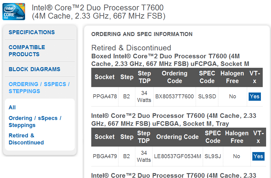

Ну в общем я остановился на проце Intel Core 2 Duo Mobile T7600 Merom (2333MHz, S479, L2 4096Kb, 667MHz) , потому что как я понял с частотой 800 проц будет работать на частоте 667, смысл брать дорогой проц с частотой 800 тогда, вот и поставлю Intel Core 2 Duo Mobile T7600 Merom (2333MHz, S479, L2 4096Kb, 667MHz), а не этот Intel® Core™2 Duo Processor T7800 (4M Cache, 2.60 GHz, 800 MHz FSB, как задумывал...а жаль((
С какой стати?
Кстати T7600 - Socket M, и я сомневаюсь, что он подойдёт. Взяли бы, если так хочется помощнее T7500 или T7700 - они дешевле и чаще встречаются.

Да ты что, с какого это перепугато сокет M???)))))))))))))) Core 2 Duo Частота: 2333Mhz cache - 4M bus - 667 Socket 479 BX T7600
внимательней будьте уважаемый, а вотна счет T7700 еще куда ни шло, такие процы были в самых старших моделях моего бука!...но ни как не могу оперативно купить сей проц, ни 7700 ни 7600....кто нибудь помогите!!!!!!!!!!! плиз....
Меня огорчает Ваш здоровый смех, над собой смеётесь?
Intel® Core™2 Duo Processor T7600
