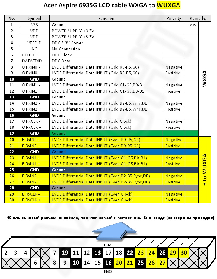

Привет всем. Хотел сделать отдельную тему но не смог, потому как никогда не писал на форуме и мало вероятно что буду писать еще (я просто по натуре читатель). А тема такая. Благодаря усилиям молодого, подрастающего, поколения успешно была разбита матрица на моем ноуте Acer Aspire 6935G. Погоревав чуток, было принято решение заменить матрицу на FULL HD, раз уж так получилось, благо что в сервис-мануале написано про совместимую матрицу LTN160TH01-A02 с разрешением 1920Х1080. ПоГуглив по интернет магазам и офигев от цен на матрицы, заказал такую из кЕтая. Приехала она через 25 дней, как ни странно даже не разбили по дороге. Хвала продавцу, упаковал со знанием дела, жесткий картон+пенопласт+пупырчатая клеенка. И вот момент истины! Все разобрано, матрица в руках, подключаем и с замиранием сердца жмем кнопку power. Ииииииии... шоже мы видим? Какое то ужасное изображение, вертикальные черные полоски через каждый миллиметр. Первая мысль, кЕтайцы гады, подсунули брак! Но потом успокоившись, полез читать что пишут про сию процедуру, мож я чего не знаю? Перелопатив сетевые ресурсы куда руки дотянулись, выяснил что для данной процедуры одной матрицы маловато будет. Требуется заменить и кабель который изначально WXGA на кабель совместимый с WUXGA. Поиски такого кабеля ни к чему не привели. Зато нашел статейку как один англичанин тоже менял матрицу но на 6530, так вот он говорил что LCD кабель WUXGA найти очень проблематично и по этому, он купил еще один кабель WXGA в качестве донора, так как разница у них только в том что не хватает 8 проводков всего! Он выщелкнул недостающие проводки из колодок и поставил в те места на другом кабеле, получив таким образом кабель который нужен для этой матрицы. Окрыленный таким простым решением вопроса, я кинулся искать простой кабель LCD WXGA для ноута Aspire 6935G. Но самое дешевое что я нашел это было 1200 рэ и опять же не в России, а это значить опять ждать 20-25 дней. А терпение истощилось еще на стадии ожидания матрицы и по этому было принято решение слепить недостающие проводки из того что под рукой найдется. Это теперь я понимаю, на сколько надо быть ёб.. шизанутым на всю голову, чтоб такое делать. Описывать процесс во всех деталях я не буду, достаточно сказать что провозился я 2 дня. Не... я таки сделал что хотел, но это было в первый и последний раз. Второй раз на такое я не пойду. Очень не советую. Лучше потратить 2000 рэ и подождать 30 дней, но потом все быстренько в течении 5 минут собрать и наслаждаться. Теперь о самом главном. Куда пихать недостающие проводки? Распиновку матрицы найти довольно легко. Хорошо что производители пришли к единому стандарту и у всех современных матриц колодка вроде бы одинаковая вне зависимости даже от размера. А вот найти распиновку штекера который в материнскую плату втыкается вообще не получилось. Потом уже, посмотрев на калодку я увидел всего 8 пустых гнезд. Так что куда втыкивать стало понятно сразу, осталось определить какой проводок куда втыкать. Пришлось повозиться с тестером и перерисовать весь кабель. А дальше методом догадок определить порядок укладки проводов. На удивление все заработало с первого раза. Была только проблема с мелкими артефактами, оказалось - тупо наводки были. Обязательно надо хорошо экранировать каждую пару проводков. Провода потом я взял, кстати, разрезав кабель DVI-DVI там как раз 4 пары тонких проводков уже в фольгированном экране. После перепайки проводков все стало идеально. Вот такая история. Рисунок с обозначениями прилагаю. Желтым цветом обозначены недостающие соединения.
