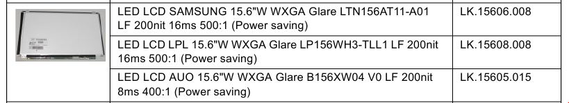

У меня вопрос к владельцам acer TimeLIneX_5820G какая матрица на него подходит???
alexdonetsk
13 октября 2011 22:41
#6328
Сообщений: 40
спасибо, какая из них лучше, чем стоит в ноуте???
13 октября 2011 23:03
#6329
У меня нет экстрасенсорных способностей) и я не в курсе того, какая матрица установлена в Вашем ноутбуке. Кроме того - погуглите и выясните.
