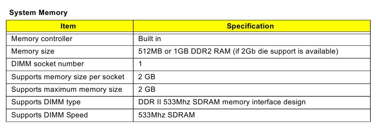

доброго времени суток. имеется Acer Aspire One 533 - Intel Atom N455 (1.66 GHz, 512KB cache), 1GB DDR3, 3-cell Li-on battery. Есть желание улучшть проц, память и, возможно, батарею. Прошу о помощи: какой проц можно ставить? Цель - улучшить работу в офисных приложениях и браузерах, в игры на этом ноуте играть, конечно, не будут)) Память, как я понял из форума, можно доставить во второй слот. Но, установил CPU-Z, показывает на вкладке Memory - DDR2, на вкладке SPD - DDR3. По спецификации ноута - вроде бы ДДР3 и должно быть. Частота 667. Я правильно понял, что могу взять любую планку ДДР3 с частотой 667 и доставить в ноут?
п.с. мать - AO533, ver. 1.05 - если это важно.

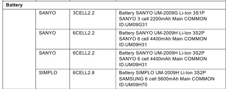

п.п.с. можно ли установит батарею поемкостней, но такого же размера как и дефолтная?
п.п.п.с потребуются ли доп действия, если поменять процессор, как то улучшение охлаждения, смена термопасты и т.д.?
Спасибо заранее!
30 ноября 2011 05:04
#6650
Никакой, он у Вас припаян к сокету.
По памяти Вы тоже зря так разогнались), из Service Guide к Вашей модели:
Подходит DDR2 до 800МГц. Хотя тип памяти желательно проверить, снять крышку, достать планку... А то всякое бывает).
По батарее, оттуда же:
Vladcd,
Вы у себя этот отсек вскрывали? Сам разъём-то у Вас распаян?

Да уж.. выходит память максимум до 2 можно поставить? Я еще не совсем понял, там что, только один слот? Получается только заменя 1г на 2г? По процессору печаль полная, ну да ладно. А вот по баттарее, правильно ли я понял, что могу увеличить до 6 cell 5600 mAh? Или все таки там физически другой размер, т.е. она будет в любом случае больше родной?
30 ноября 2011 20:30
#6654
Будет выпирать. Но так даже удобней).
