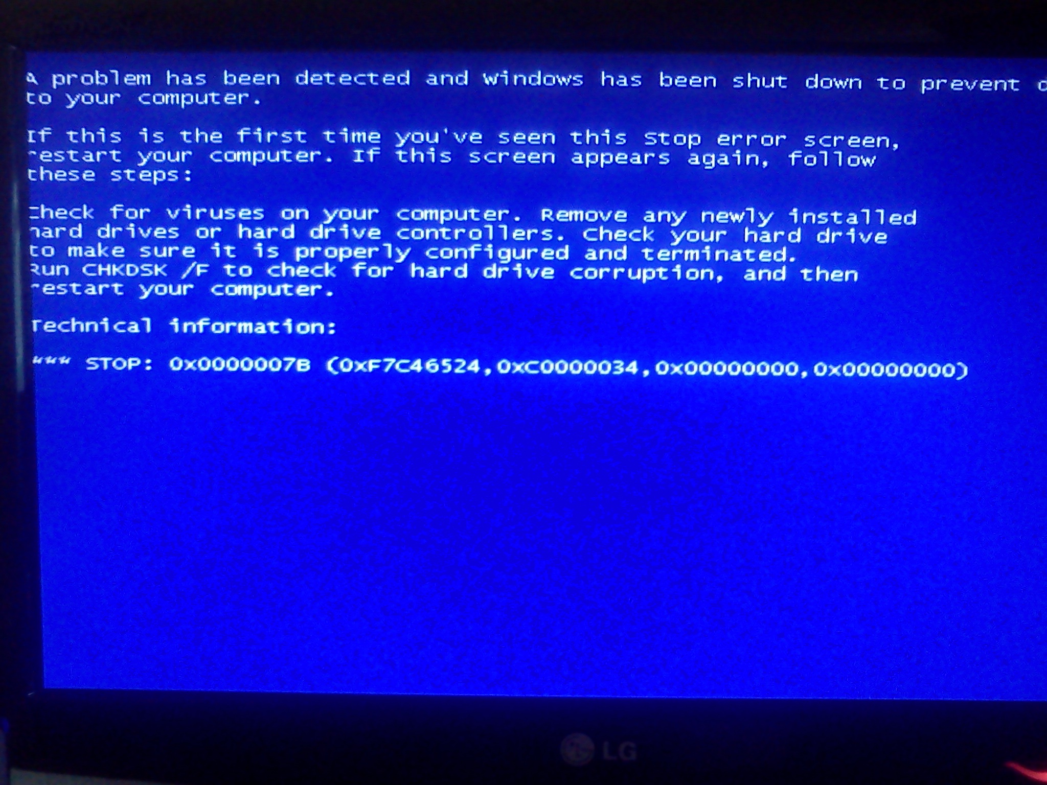

спасибо за советы! В итоге по выбора безопасного режима у меня вышло A problem has detected and Windows has been shut doun to prevent damage to your computer и т.д. Что это? Мне что-нибудь поможет ?
Поможет, если проблему будете описывать подробно, внятно и полностью. Что, никаких "синих экранов смерти" с надписями типа STOP: ....... и т.д. и т.п. нет? Просто выходит "A problem has detected and Windows has been shut doun to prevent damage to your computer и т.д." и уходит куда-то)?
Не можете сами разобраться, что в надписях важно - выложите фото.

это не скриншот, с телефона.
После инструкции я выбираю через f8 безопасный режим, далее выходи такая картинка как выше. Подскажите следующий шаг.
похоже на ошибку жёсткого диска,проверьте его на ошибки.
letto
20 ноября 2011 17:03
#1054
AMD FUN,
а каким способом?
Хотела бы уточнить, что я в компах мало разбираюсь, но больше, чем все остальные девушки и если вы последовательно подскажите шаги, то я с вашей помощи надеюсь решить проблему
Попробуйте выбрать в меню F8 "Последняя удачная конфигурация". Если не поможет, то выберите "Восстановление системы" (если у вас есть служебный раздел 100MБ System Reserved), если такового нет, то загружайтесь с установочного диска Windows 7 (можно скачать в сети). Сначала выберите "Восстановление запуска". Если ОС начнет грузиться, то выберите "Восстановление предыдущего состояния системы" (за точность фразы не ручаюсь). Вам должны открыться доступные точки восстановления. Откатитесь на точку, предшествующую установке драйвера. Если систеема восстановления будет говорить, что не может справится или у вас не окажется точек восстановления, то зайдите в командную строку (Shift+F10) и выполните команду
sfc /scannow /OFFBOOTDIR=E:\ /OFFWINDIR=E:\windows
, E: - буква вашегого системного раздела как он видится в среде восстановления (посмотреть букву можно выполнив
DISKPART
List disk
Sel disk 0
Detail disk

letto,
Эта ошибка часто бывает, если система не может найти драйвер контроллера HDD. Вы, случайно, в сетапе биоса ничего не меняли?) Попробуйте зайти в сетап, F2 после включения, и изменить во вкладке Advanced SATA Mode -> IDE Mode. Ну и советы minos66 и ссылки из сообщения №1051 в помощь.
