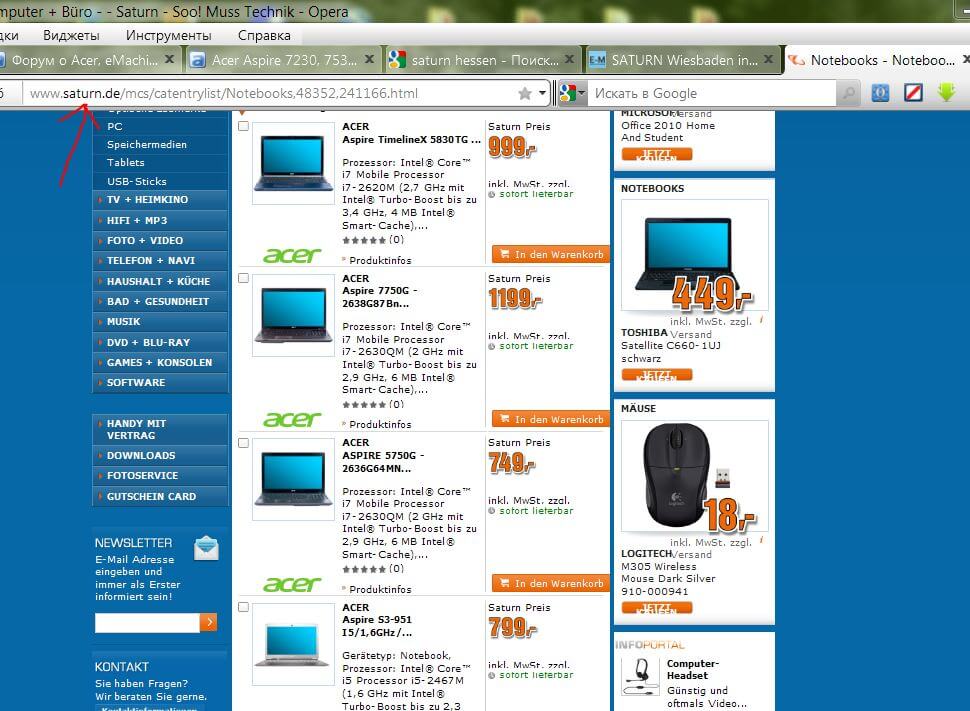

12 января 2012 01:24
#249
Цитата: wizels
Видать суппорт сатурна задолбался во франкфурте с высерами... там в 2-х магазах высера не видел
Неудивительно, чьих-то выделений в Сатурнах нет. А вот лаптопов от Acer - достаточно.

wizels
12 января 2012 01:39
#250
ну не знаю.... я когда заходил в сатурн (2 во Франкфурте и 1 в Оффенбахе), реально не видел ни одного асера... при чем реально этому удивился....
мамой клянусь не было ни одного дэвайса... может в онлайне они и есть но в самом магазине нету.... да и заходил из чистого интереса не более... дорого там....

12 января 2012 02:13
#251
Ну, кроме Сатурна и другие есть, и в них тоже продают Acer) Клянус, выдэл собствэнными глазами и не в онлайне)).

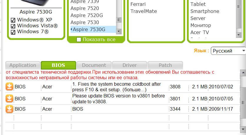

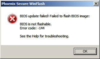

wizels
13 января 2012 01:43
#255
У меня - это у меня, на Aspire 5920G.
смотрим тему топика, и улыбаемся.....
Цена другая,нет? видео слабее,нет? Уровень сравнения у вас огого какой....кривой.
цена другая, да; видео слабее, не всегда, а порой и побыстрее.... уровень сравнения в архитектуре и инженерной мысли разводки.....
Да и вообще-про биос- смешно, bios-не драйвер.
что именно вы имеете ввиду? я не понял про драйвер.... вы еще скажите что ППЗУ это не биос в компьютерах? я рассказал, что на моей модели асера биос вшит в микруху которая не перезаписывается, не смотря на то, что есть обновления оного.....
Что касается видеодрайвера, вполне себе нормально ставится,иначе тут бы вся тема была заполнена этой проблемой.
в моем варианте с 9100 и 9300 которое именуется как 9400 без бубна никак не ставится стандартной установкой...
а у других-нет
поверьте, общество яблокогрызов на много больше чем вы себе можете представить......
П.С.
побывав в СЦ разных которые занимаются ноутбуками, асерами в том числе, все в один голос твердят, что 60-80% приходится именно на асер, и это не потому что их больше чем остальных..... тенденции остались, а вот на полках его все меньше и меньше....
цитата из письма от Acer UK support:
Thank you for contacting Acer UK.
We understand your concern. We are sorry to inform you, we do not suggest how to update the bios as it might lead to the compatibility issue.
то есть компания Acer выпускает заведомо неисправные железки и очень не рекоммендуют обновлять то, что может привести к несовместимости....
лучше термопрокладку заменить медной пластинкой по толщине зазора.
не спорю, что это лучший вариант, но вы должны учитывать, что если дэвайс новый, то любое проникновение внутрь лишает вас гарантии.....
Замечание: данное сообщение было перемещено из темы Acer Aspire 7230, 7530 и 7530G. Переместил: minos66
Замечание: данное сообщение было перемещено из темы Надежность и средний срок службы ноутбуков ACER. Переместил: slovelissimo
Модель ноутбука: Acer Aspire 7530G ZY5

13 января 2012 13:04
#257
Что его обновление не требуется-он не добавит вам производительности или стабильности.Это НЕ драйвер (как видео),который стоит обновлять потому,что в новой версии может быть увеличена производительность в любимой игре.
Это вы к чему? Если на то пошло,то eeprom есть и на видеокарте,если она дискретная, и даже в матрице. eeprom != bios.

при попытке обновить на версию 3342 при помощи Phoenix WinFlash получаю сообщение:
BIOS is not flashable.
Error code: -144

Это не так. Сообщение о "непрошиваемости"-косяк флешера. Почему-не знаю. То,что ваш ноут шьётся-знаю совершенно точно. Можете попробовать прошиться с crisis disk-а, с загрузочной флешки\диска.

Я-то знаю,что я написал,а вы,похоже ,нет. То,что это стандартная отмазка у любой фирмы-это понятно,но суть всего этого вы не поняли: если НЕТ проблемы,её и не требуется устранять. Это для сервиса прошивка биоса-действие среди первых,не для пользователя. Количество "убитых" прошивкой ноутбуков не так мало,как вы думаете.
Последняя версия биоса на сайте производителя- 3808 . Зачем вы шьётесь непонятно чем ,и почему не последней-не понятно. Решите шиться официальной-шейте 3801 сначала,там написано.

А я вам ответил раньше-я не знаю,почему флешер выдал такую ошибку,это может быть особенность именно у вас,почему нет? На а на фоне того,что вы пытлись прошиться чем-то левым, всё выглядит совсем иначе-и флешери попытка прошивки с флешки вам не дают прошиться потому,что что-то не так с прошивкой (например,она от другой модели),но вы же настойчиво пытаетесь зайти в окно.
