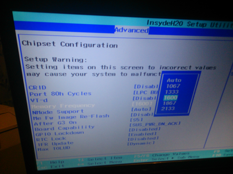

Стоит DDR3 1600, работает 1333. Изменил в Bios частоту памяти - все то же.(вполне предсказуемо - тайминги задраны)
Владельцы V3-571, V3-771 c unlock Advanceed подскажите - у всех даже он по оперативке такой куцый? (тайминги например)

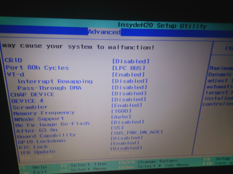

Залез сегодня в биос, т.к. добавлял памяти, ну в общем вот этот пункт, но что он делает и как я не знаю, кому не страшно пойти в сервис или шить самому программатором, то могут испробовать
Угу, выход на мониторы есть только у встройки - а мы её выключим. Да, это весьма надёжный способ, чтобы потрахаться потом с прошивкой.
Точно 1600? У меня этот пункт только вниз работает, так что есть сомнения, что там 1600.

SweetLow Точно 1600? У меня этот пункт только вниз работает, так что есть сомнения, что там 1600.
В том и прикол.
С CPU знаю куда двигаться - скачал у Интела тех. доки.
А вот с памятью - у меня из коробки весь софт видит 4 рабочих DIMM !!!! Но их два и чипсет больше не держит! В них типа пусто. :wink:

Шифр компонента NG-4G1600HS
По документации чипсет держит два дусторонних восьмичиповых 4GB. Ищу у кого на i5 стоит 1600 и какие настройки.

Планки совершенно одинаковые. Есть ли еще настройки кроме частоты и 1N - 2N?
Тогда методом тыка с другими пробовать, по остальному не знаю, да и какая разница 1333 или 1600, на уровне погрешности результат будет. На 1333 тайминги меньше стоят.

Цитата: unclub
Тайминги режима 1600 видит только низкоуровневый софт MemTest86 или cpu tweak - 11.11.11.29.
На моем вообще разного производителя планки стоят(adata, patriot) на 1600, DDR3 и DDR3L и разного объема, но с одинаковыми таймингами 11.11.11.28, все работает в двух канале. HW64 покажет все тайминги на частотах прописанные в SPD, ну или любая другая программа.
