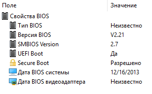

Ребят, а как узнать что прошился на прошивку
1. Прошивка для GT630M(1-2GB), GT640M, GT730M(2GB-4GB) памяти. (проверено)
Всё делал по инструкции, спустя пару минут после жужжания вентиляторов, ноутбук включился, всё ок. А вот прошился или нет х/з.

ondo,
Установи аиду64 там по идее должно показать.
AIDA64 -> Системная плата -> BIOS -> Дата BIOS системы.
Вот что написано:

ondo,
У меня написано тоже самое но у меня последняя версия стандартного биоса я предполагал что на кастомном будет изменена дата так что для уточнения нужна помощь того у кого установлен кастнмный биос... Ну а другие способы узнать про установился ли у тебя кастомный биос или нет я к сожалению не знаю. И мое предположение: если все сделано по инструкции и бук не кирпич то скорее всего установился. P/S: Можно еще сравнить частоты гпу если они конечно менялись на установленной версии биоса но тогда нужно знать стандартные.
Надо внимательно смотреть что происходит, если сообщений при прошивке не было никаких - значит все встало.
Нет, в аиде будет то же самое что и на стоковом биосе.

ondo,
Скачать и установить nNidia Inspector и посмотреть версию биоса
После версии должна быть пометка [MODIFIED]

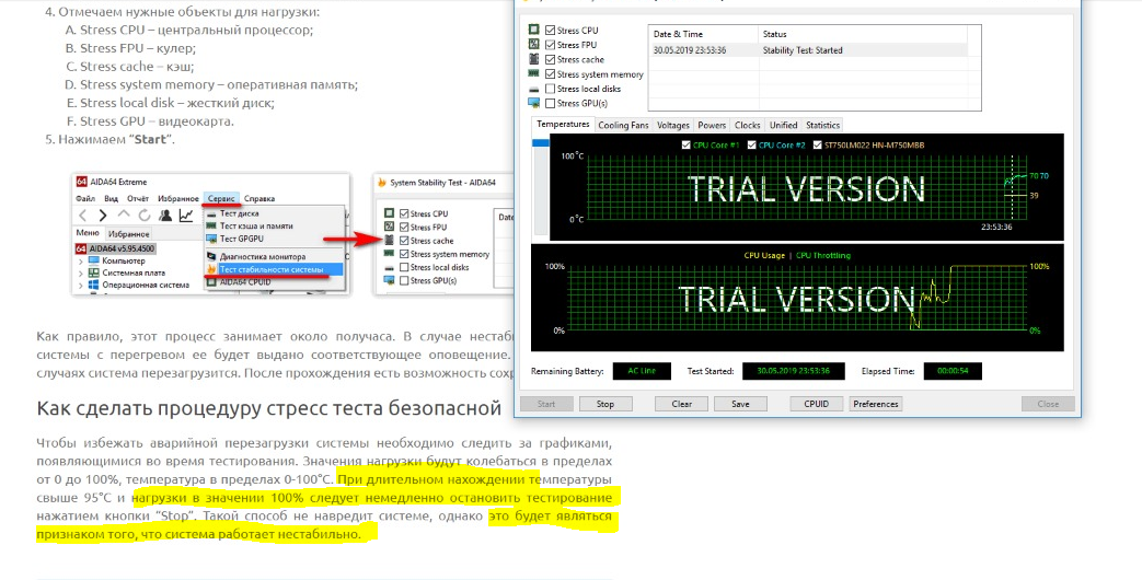

Приветствую всех! Помогите, пожалуйста, с решением проблемы: ноутбук Acer Aspire v3-571g тупит при работе, хотелось бы оживить паренька.. сам не разбираюсь во всех вопросах и в городе не к кому обратиться((
Начал с того, что пришла в голову заменить hard на SSD. Потом решил скачать Aida64 и проверить компьютер. Вышел вот такой отчет:
Не совсем понимаю теперь, что такое CPU Usage? Это процессор или центральный процессор? И не одно и тоже это? решил не гуглить, т.к. везде все разное могут написать.
Главные вопросы:
Да, это одно и то же. Температура в норме, судя по картинке.
