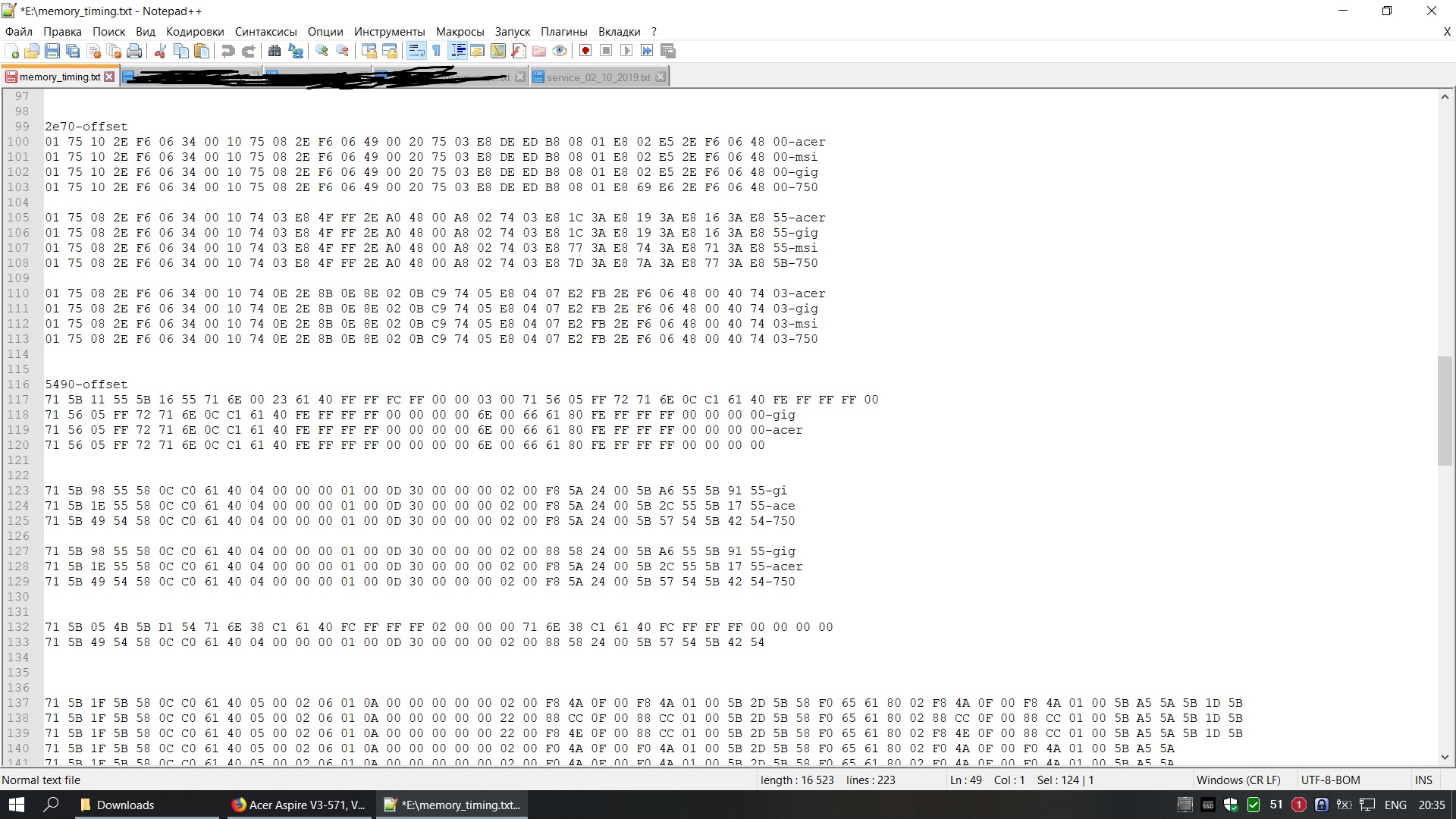

6 октября 2019 20:45
#6928
Цитата: arturEkb
можете написать как разблокировать управление вольтажом ядра или просто сбросить bios с залоченым и разлочиным упр. вольтажом gt640 или gt 730?
А ещё про тайминги как переместить из одного в другой bios(может вы уже успели с этим разобраться)
Я себе только делал на ГТ730М 2Гб, остальные я не делал, ибо это не реально не имея на руках те версии буков. Нужно править биос видеокарты для разблокировки вольтажа.
Тайминги я искал(скрин ниже), но забросил, ограничения где-то на плате в ее разгоне, ибо разные версии не давали результатов в ее разгоне. На нвидии тайминги никто не смог найти так-то до Паскаля.
Если будете разбираться, могу свой(полностью разблокированный) выложить биос, сличите с оригиналом и попробуете подогнать для других карт, там разблокировать не сложно, сложно то, что он перестает слушаться величин напряжений которые нужны и вот на это нужно куча времени потратить.
:wink: Гадание в телепатии и нахождении не зная чего....

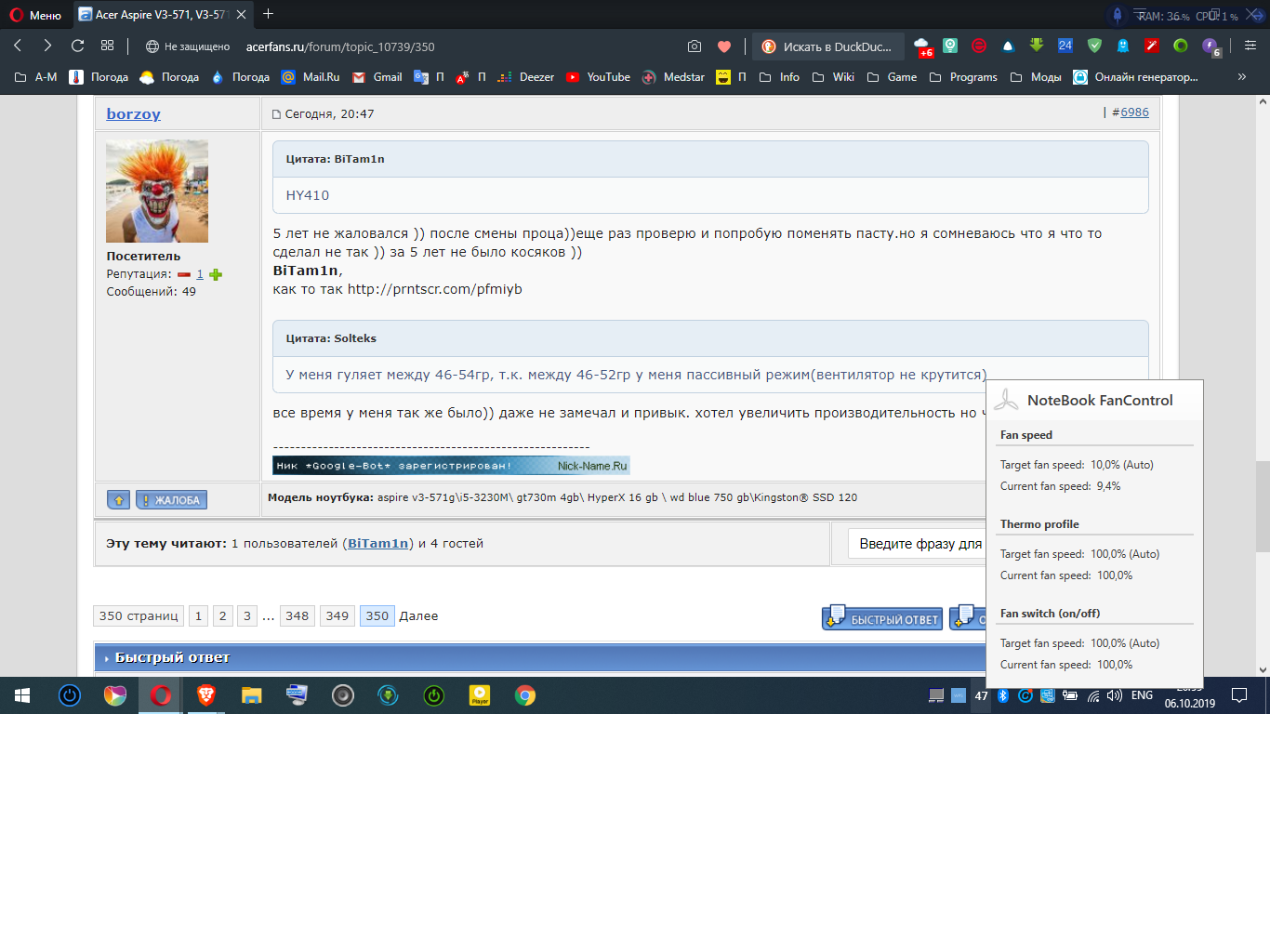

borzoy
6 октября 2019 21:03
#6930
Сообщений: 70
Цитата: Solteks
Auto Fan
используется ))) я же сказал старичок )) Auto Fan и .д фанконтрол и throttle.мне кажется много по температуре. по термопасте не экономлю STG2 на протяжении 3 лет. все устраивает.после установки буквально сразу все заметно сказалось по температуре.
на i5-3230M в браузере не выше 50 было.
Цитата: BiTam1n
Охлаждение такое? (У меня i7 3632QM температуры как у тебя на i5 были)
охлаждение такое же. но я полностью не тестил по нагрузке может и выше будет может и так же 80))
стоит ли что то менять? термопасту ? или жидкий металл? что проверить? проц с авито не новый!
Сообщение отредактировал borzoy - 6 октября 2019 21:06
Модель ноутбука: aspire v3-571g\i5-3230M-UP i7 3632QM\ gt730m 4gb\ HyperX 16 gb \ wd blue 750 gb\Kingston® SSD 120
6 октября 2019 22:17
#6931
Стоит, мх4, у меня гелид экстрем и им подобные, а залман до них не дотягивает наверно.

borzoy
6 октября 2019 22:47
#6935
Сообщений: 70
Цитата: BiTam1n
HY410
5 лет не жаловался )) после смены проца))еще раз проверю и попробую поменять пасту.но я сомневаюсь что я что то сделал не так )) за 5 лет не было косяков ))
BiTam1n,
как то так http://prntscr.com/pfmiyb
Цитата: Solteks
У меня гуляет между 46-54гр, т.к. между 46-52гр у меня пассивный режим(вентилятор не крутится)
все время у меня так же было)) даже не замечал и привык. хотел увеличить производительность но че как то не очень ))
проц i7 )) http://prntscr.com/pfmq4s
BiTam1n
кстати на скрине не правильная температура по факту 55))
есть ли вообще смысл ставить i7 ?? проц родной пока у меня )) могу сделать тесты кому интересно что бы не ошибиться в выборе
