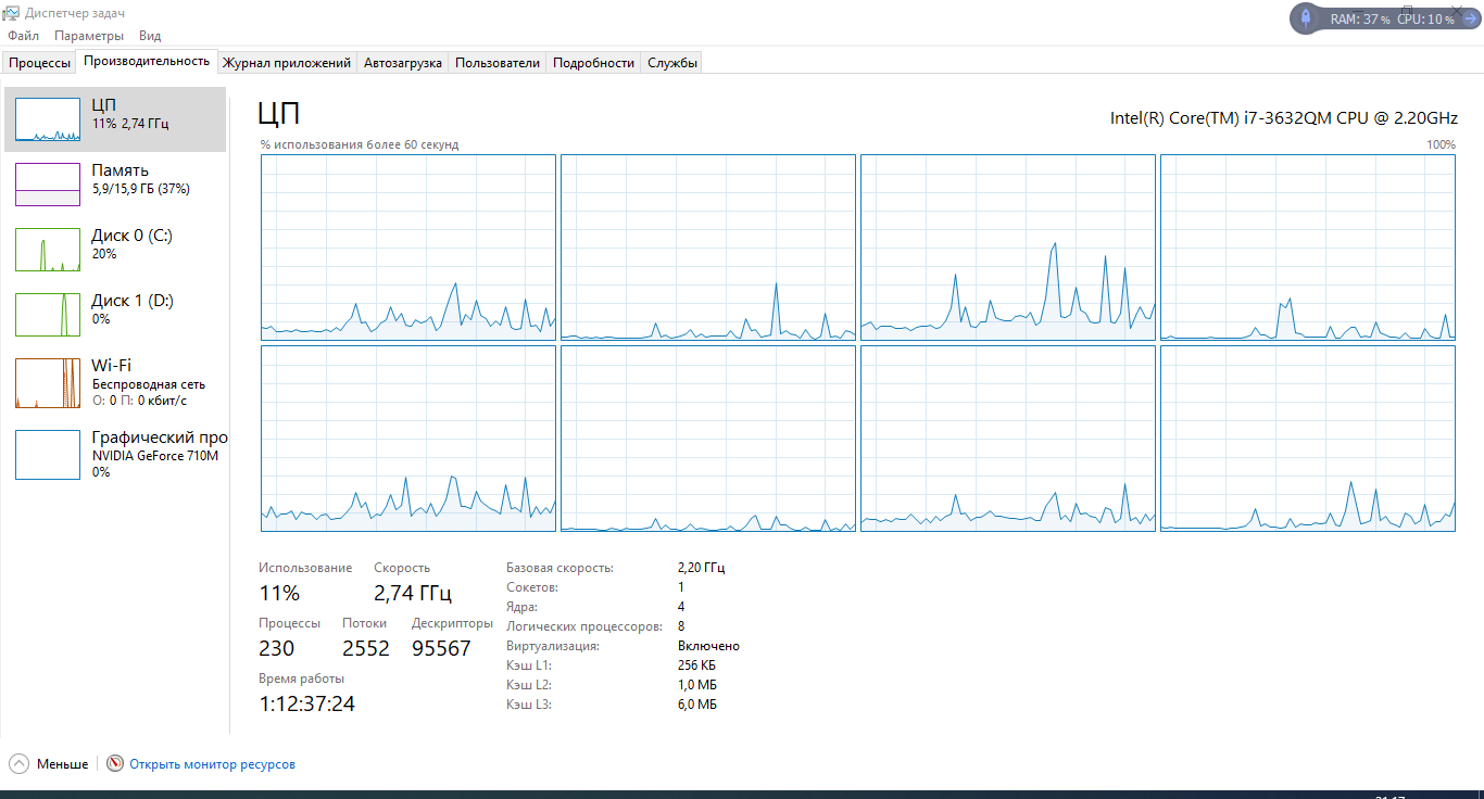

Цитата: Moretty
Я кроме доты не во что(почти) не играл, у меня в меню был лаг, больше минуты загружался прямой эфир, лаг был во время игры при жестких замесах. Еще кисть и пальцы немели я не мог играть нормально.
Что бы узнать в чем конкретно проблема нужно мониторить во время игры. Можно просто диспетчер задач на производительность открыть и свернуть после лага зайти и посмотреть.

можно и так.
