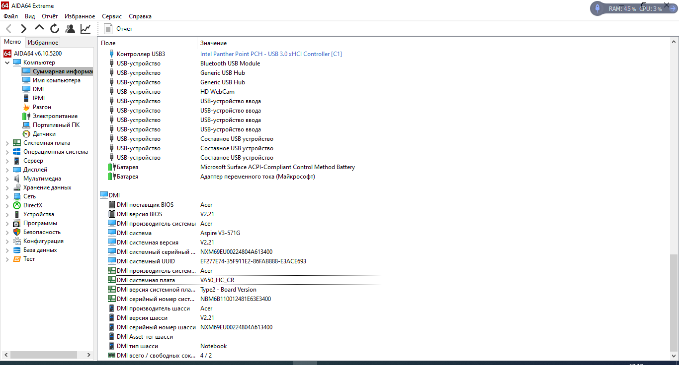

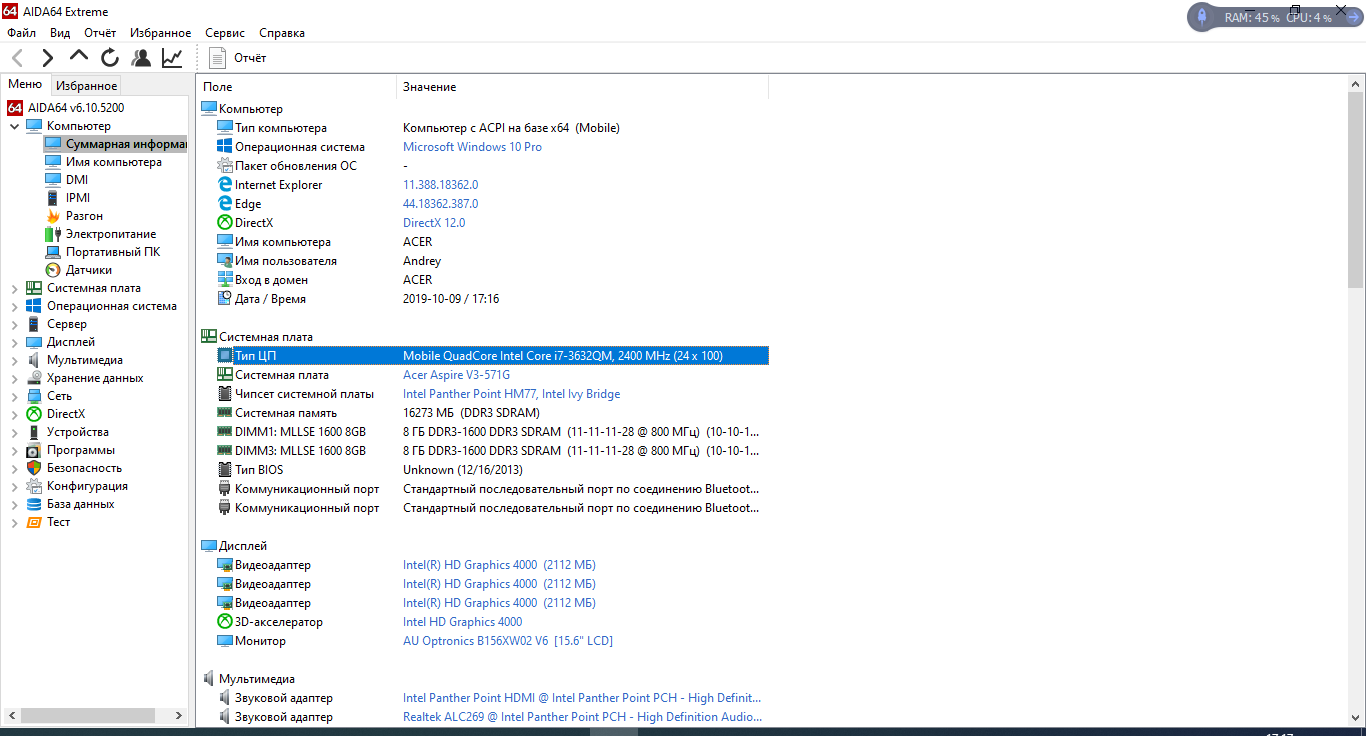

borzoy
9 октября 2019 18:36
#6965
Сообщений: 70
Цитата: Nightwalker813
Что-то у вас не ладное с СО. Даже без внешнего кулера этот аппарат не должен на таких температурах держаться. "80" это прямо таки многовато...
ну вот что с ним не так с эти i7?) ставлю свой родной все устраивает щас)) поставил i5 смазал mx-4. Заменил термопрокладку спустя 5 лет. вот результат Скрин

borzoy
9 октября 2019 20:25
#6968
Сообщений: 70
ну все вроде победил )) еще раз решил поставить проц)) и как то на удивлении удачно.Видать из за драйверов косяк был.Скрин
borzoy,
Скрин 1Скрин 2
Сообщение отредактировал borzoy - 9 октября 2019 20:25
Модель ноутбука: aspire v3-571g\i5-3230M-UP i7 3632QM\ gt730m 4gb\ HyperX 16 gb \ wd blue 750 gb\Kingston® SSD 120
