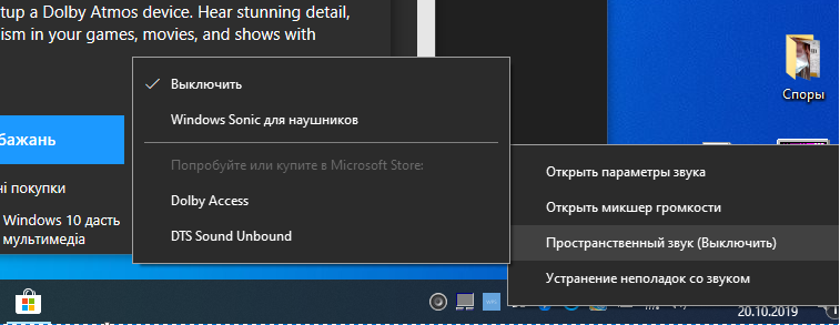

BiTam1n
20 октября 2019 11:16
#6988
Сообщений: 114
Цитата: Solteks
Кто еще не знает или пропустил, может установить на звук Dolby Atmos
Нээ установил писало магазин не работает, перезагрузился пишет плоти нологе или 30 дней без ясака пользуйся холоп.
Вообщем установил с торрента Dolby Atmos Driver v3.20501.510.0 & Control panel v3.20500.501.0 Win10 x64 как и писал Solteks версию Gaming.
Как устанавливать: Видео как зайти в режим установки дров без подписи и тут Видео как устанавливать
Ясак -
Цитата: Solteks
По нижней картинке это что-то другое наверно, хз для чего еще на наушники версию.
Поставил актуальную версию. А на картинке ниже встроенное предложение в 10-тке покупки данной программы. При покупке вроде бы это и будет Dolby Atmos.
Сообщение отредактировал BiTam1n - 21 октября 2019 00:45
20 октября 2019 21:14
#6989
Цитата: BiTam1n
Вообщем установил с торрента Dolby Atmos 3.20403.417.0 Win10 x64
Это старая версия, новая Dolby Atmos Driver v3.20501.510.0
На одной старой версии, вроде .416, ноут на внешних динамиках орал так..., сразу подумалось, о как ты оказывается можешь голосить громко, а не писклявить на обычных драйверах, но потом громкость видимо пофиксили, или сломали :wink: и стало как обычно.
У меня твоего ясака нетуть(как и грохнута правая панель), она сразу куплена на торренте(nnm).. :wink:
Сообщение отредактировал Solteks - 20 октября 2019 21:27
