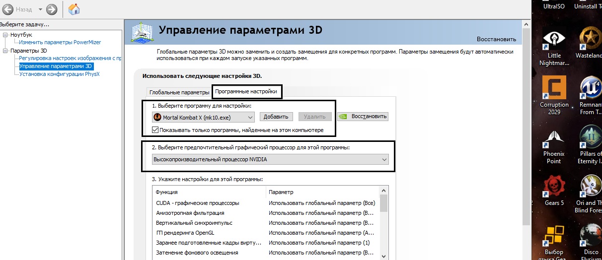

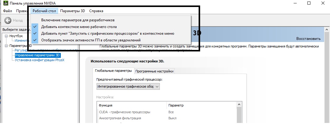

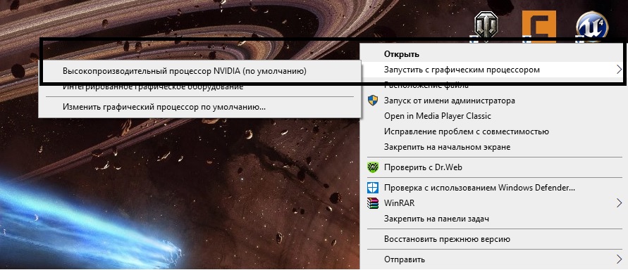

Может у тебя игры работают от встройки HD3000 ???
Запусти нормально игру через GT630.
Панель управления Nvidia > "Вкладка" Рабочий стол > Там выстави все 3 галочки кроме первой строки.
Потом...
На рабочем столе > правой кнопкой мыши по иконке игры ( GTA5 ) и выбери "Запуск с Графическим Процессором" > Высокопроизводительный процессор Nvidia
Второй вариант:
Панель Управления Nvidia
К каждой игре в списке ставишь атрибут "Высокопроизводительный процессор Nvidia" снизу окна меню жмешь принять.
Запускаешь MSI Afterburner , проверяешь.

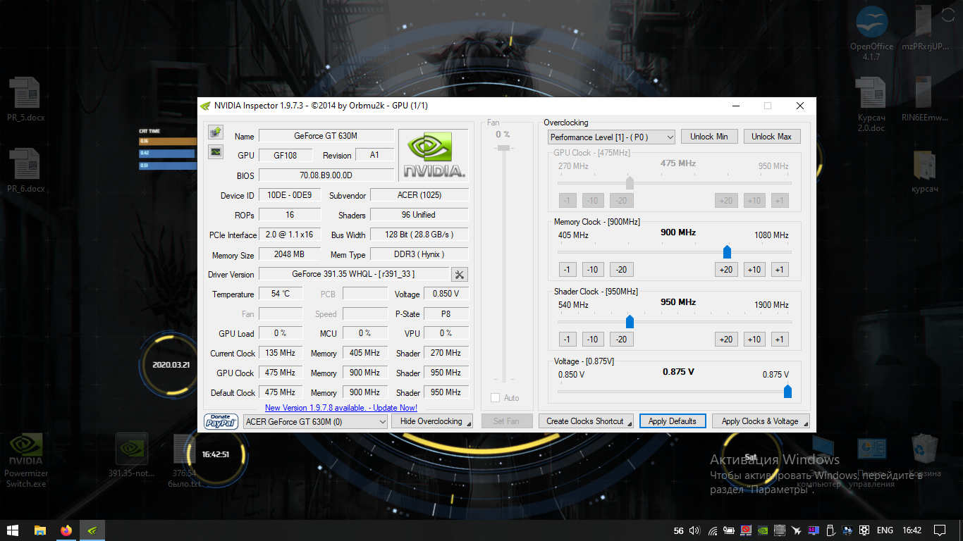

Snikerosk
21 марта 2020 18:44
#7209
Сообщений: 35
в инспекторе еще чуть вольтаж можно понизить. Что скажите? и Shader Clock(нз че оно дает но все же можно сбавить)
и вот щас чет 662 мгц выдает. 797 чет не хочет( че за фигня? частота зависит от настроения ноута...
Ничего в инспекторе для ГТ630М изменить нельзя(можешь прибавить или убавить шейдеры, это и есть частота ГПУ деленная на 2, но словишь сразу зависон, т.к. напряжения не хватит для частоты более чем 800МГц), частоту памяти только безопасно менять, но толку нет.
А так частота зависит от уровня загрузки ГПУ, 800 - это частота буста, 662 - обычная в 3Д, если в настройках нвидии выставить производительный режим, то частота должна оставаться большую часть в максимальном режиме 800МГц, если там стоит оптимальный или адаптивный, то частоты будут плавать от нагрузки на ГПУ, что даст снижения температуры, но возможно больше затыков в игре.
Выравнивать и подгонять систему охлаждения к чипам, больше никак с температурой не справиться.

Snikerosk
21 марта 2020 21:24
#7211
Сообщений: 35
Solteks,

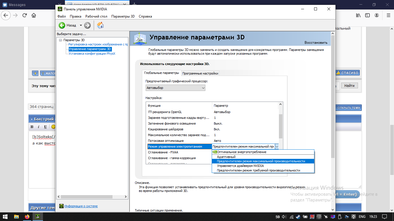

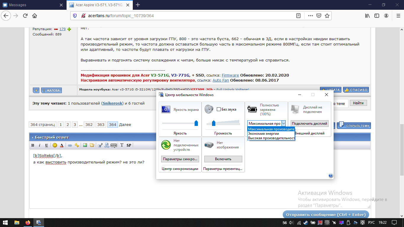

а как выстовить производительный режим? не это ли? а то вроде стоит максимум производительности..
и че по итогу с температурой? в 92 градуса лучше не играть?

21 марта 2020 22:49
#7212
Этот, там по умолчанию стоит оптимальный. В виндовс я не трогал ползунок, в серединке стоит. Раз за столько времени не сломался, значит можно :wink: Без нагрузки в проге мониторинга не обязательно частота будет в макс прыгать.

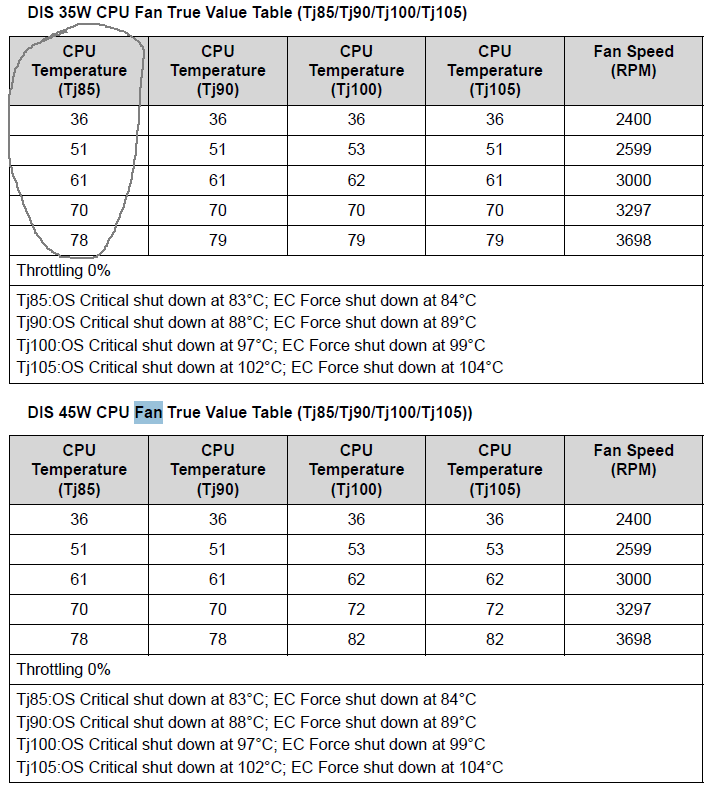

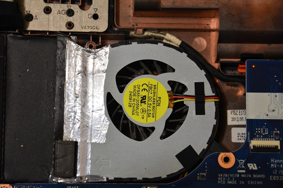

RATE
24 марта 2020 11:28
#7220

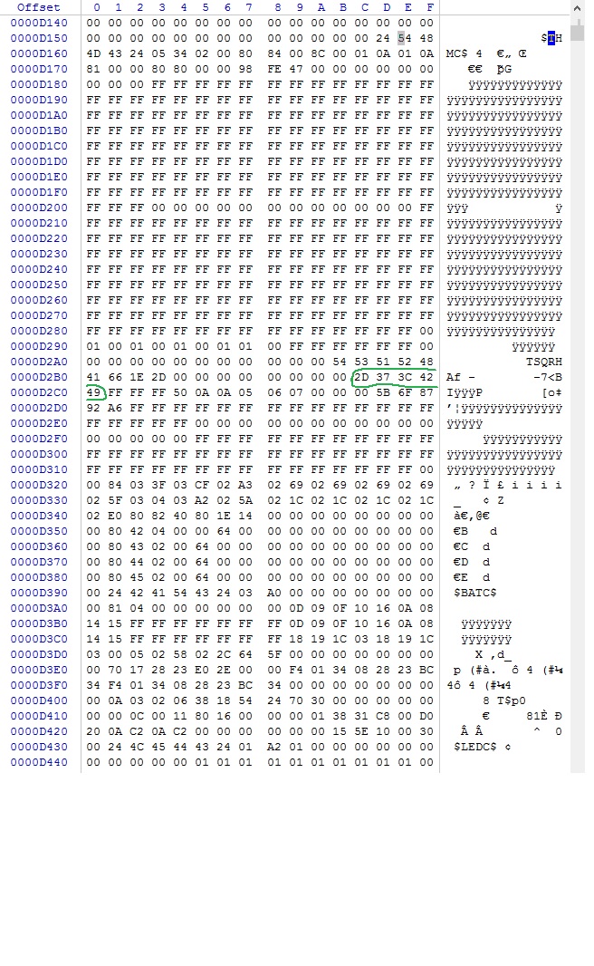

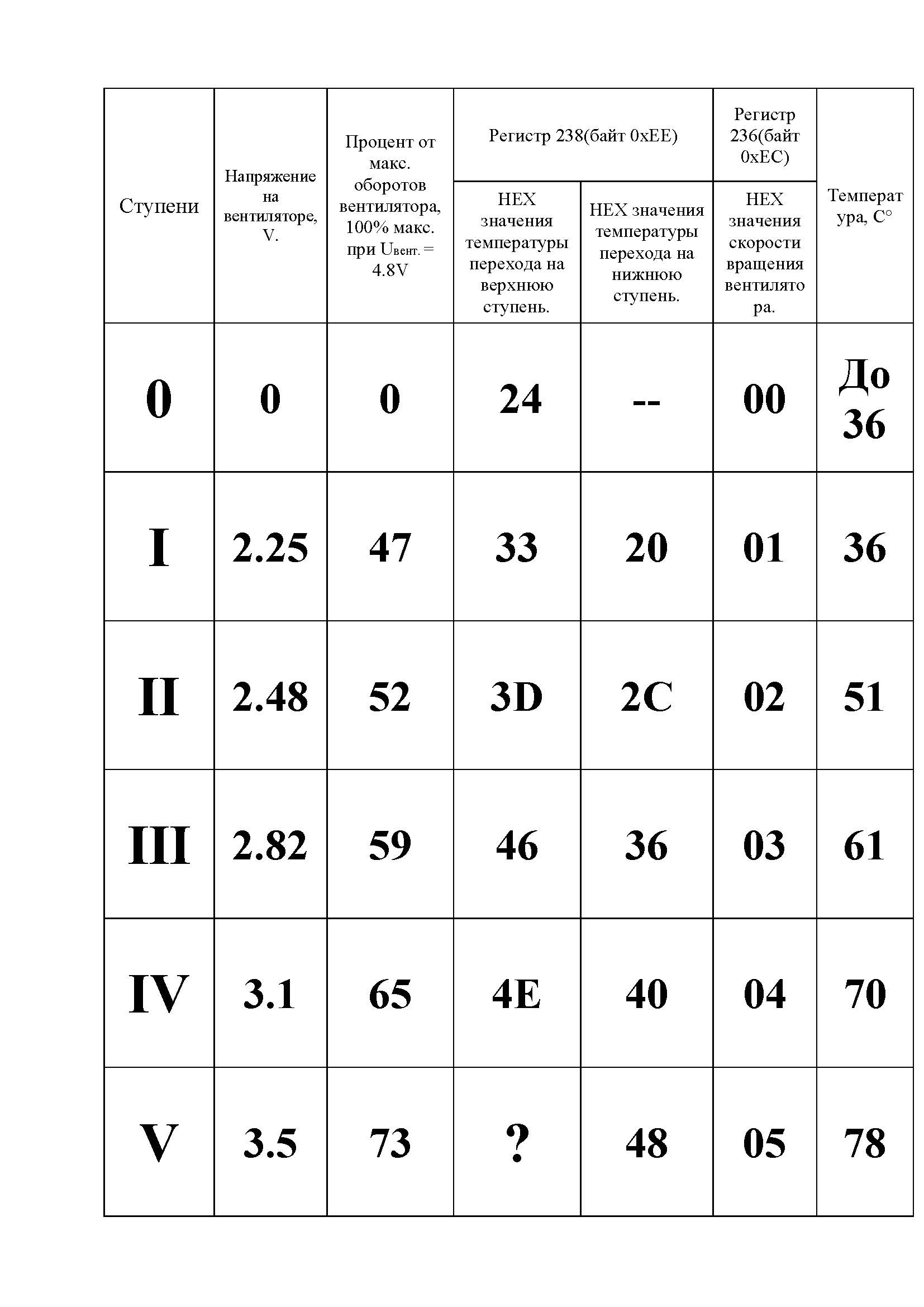

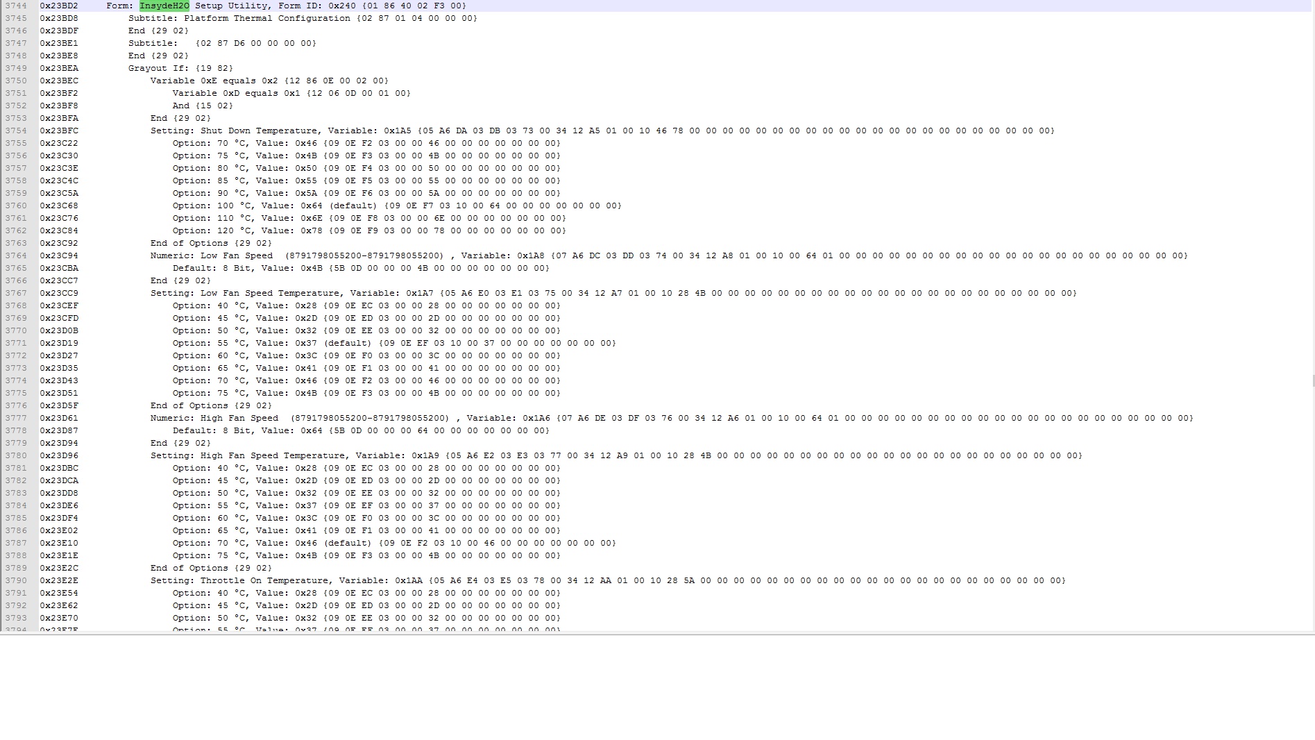

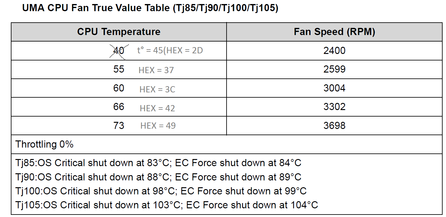

Доброго времени суток! Пытаюсь добиться от V3-771G(Pegatron VA70/VG70 Rev.2.1) четырёх вещей(либо пытаюсь сделать невозможное):
1. Настроить вентилятор под свои задачи - довести до ума ни раз поднимавшуюся подобную тему на различных сайтах, но только путем правки BIOS/ME. Не раскручивает на 100%.
2. Поднять порог срабатывания троттлинга процессора на 10 гр. путем правки BIOS/ME.
3. Полноценно управлять из-под Винды схемой электропитания, то есть если устанавливаю режим максимальной производительности и минимальную частоту процессора на 100%, то BIOS и ME не должны за меня решать и сбрасывать частоту процессора от его загрузки(особенно в играх раздражает с просадкой fps, логика сброса частоты неправильная).
4. Путем правки BIOS вшить частоты дискретной видеокарты "GT 630M" такие, какие мне нужны. Solteks уже представлял вариант BIOS-а "холодной" версии со сниженным напряжением и родной частотой для V3-771G в этой же теме. Надеюсь на помощь.
Итак, много и подробно о проделанной работе.
Сообщение отредактировал reylby - 24 марта 2020 15:57
Модель ноутбука: Acer Aspire V3-771G(Pegatron VA70/VG70 Rev.2.1): i3-2370M, GT 630M, Transcend TS128GSSD370S, st1000lm024
