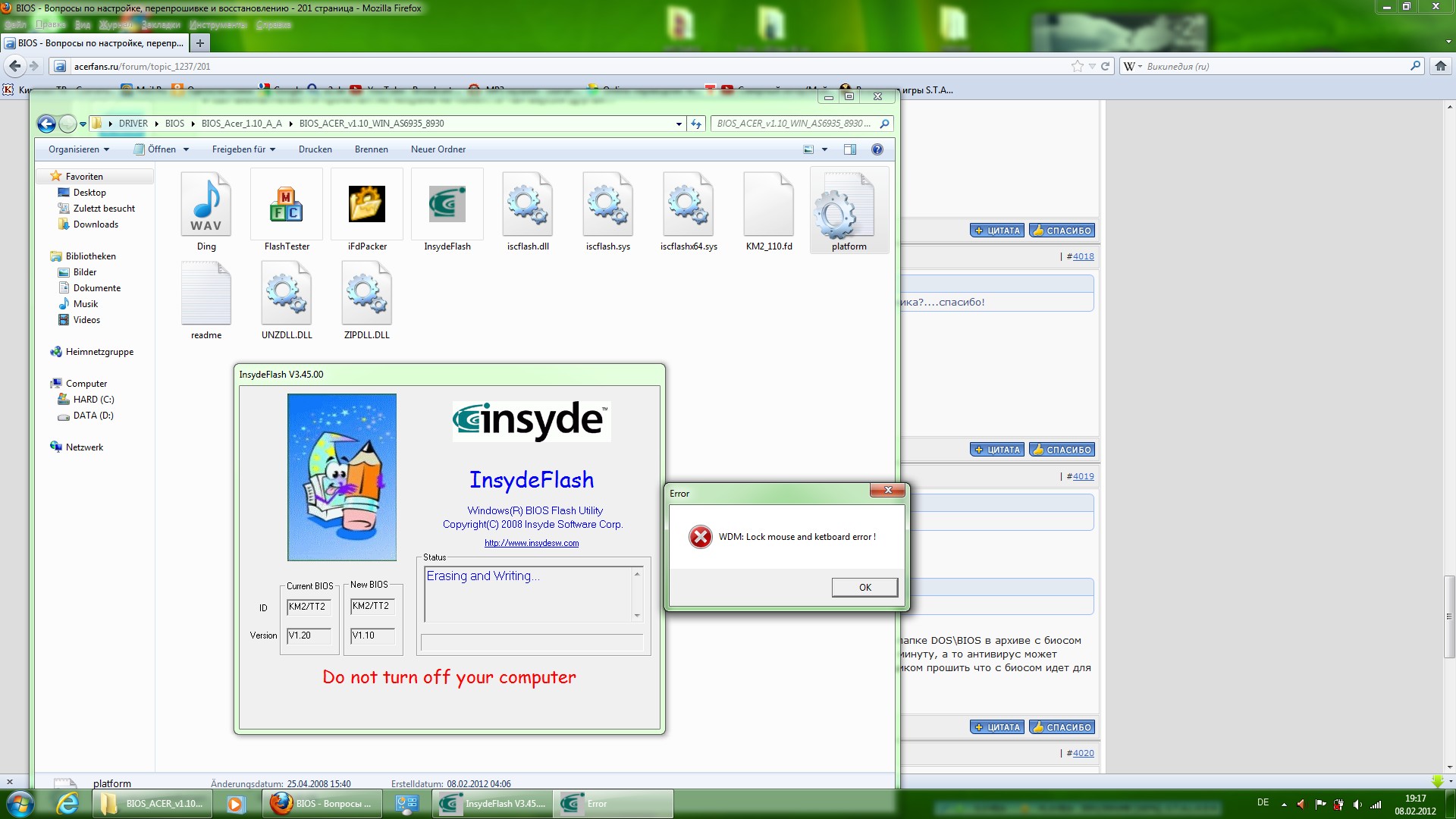

Здравствуйте! Имеется ноут ACER Aspire 8930G.. стоит Windows 7 Ultimate x64.. Версия биоса Isyde H2O, раньше стояла v1.05, теперь v1.20A! Ноут тормозит сильно.. Не могу запустить ни одну игру.. слетает в черный экран комп продолжает работать но больше ничего не происходит пока питание не отключаю.. бывает и когда фильм включаешь такое же происходит! Была возможность заменил проц, графику, увеличивал память но без результата! Грешу на биос!! Хочу вернуть старую версию.. может поможет! Вместо 1.05 нашел 1.10А версию. Подскажите пожалуйста как правильно переименовать имя файла с *.fd расширением для моего ноута!! Не могу разобраться..!! Заранее спасибо!
Модель ноутбука: Acer Aspire 8930G-583G32Bn
9 февраля 2012 02:24
#4977
Anatol82,
Подключенные, по USB, Bluetooth, устройства отключите до прошивки. Батарея должна быть заряженной, зарядка подключенной.
В файле platform.ini в секции [Bios_Version_Check] измените Flag=0
А для прошивки в CRM имя файла биоса - KM2X64.fd

9 февраля 2012 06:50
#4979
Anatol82,
Так может шить биос - лишнее, а просто надо вернуть проводки на место? И заодно глянуть, может не только они оторваны).
Цитата: Anatol82
Достаточно ли этот переименованный файл закинуть на чистую флешку и можно делать прошивку?
Да. Но этого достаточно только в CRM.
