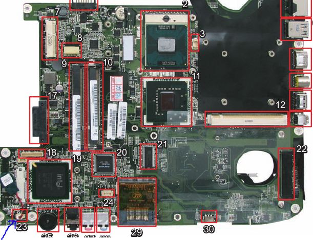

14 февраля 2012 17:20
#4995
lamer123,
Можно:
- воспользоваться опцией Clear CMOS программы UniFlash, запускать с загрузочной флешки.
- прошить биос, если из DOS - с ключом /с, если из Windows - выставить галку в Advanced Setting флешера "Clear CMOS checksum".
- можно обесточить батарейку биоса минут на 10, контакт рядом с южным мостом
Если пинцетом не дотянетесь - придётся разбирать ноутбук, полностью.
