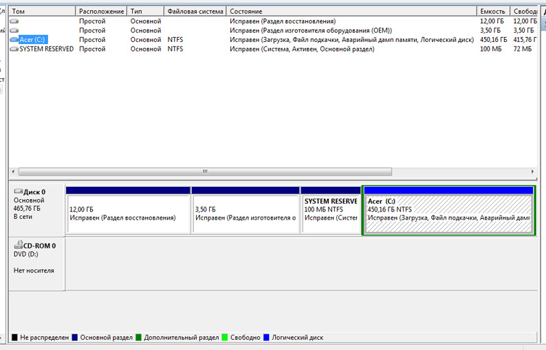

Хочу сделать ещё один раздел на жёстком диске. Сейчас имею такую картину:
Как я понимаю мне надо сжать раздел С и на освободившемся месте сделать ещё один логический раздел D. Я правильно всё понял? При этом скрытые разделы останутся работоспособными и будет работать восстановление системы с них?
нет. Для восстановления нужна оригинальная структура разделов. Будут лишние разделы, то могут возникнуть ошибки при восстанвлении

Не совсем... У вас уже на диске 4 основных раздела - это максимальное количество основных разделов, поддерживаемое MBR от M$. Посему вам надо для начала назначить активным раздел С:, затем удалить 100MБ раздел (на нем содержатся файлы виртуальных дисков Win7 - .VHD, позволяющие устанавливать несколько ОС на один раздел. Больше от них пользы нет). Затем сжимаете С: и создаете из откусанного места новый раздел из Управления дисками, как здесь ни раз описано. 100MБ от убитого раздела так и останутся нераспределенными. Если вам это мозолит глаза, то с помощью СТОРОННЕЙ (средства Win не позволяют манипулировать с местом, находящемся ПЕРЕД разделом) программы (лучше Acronis Disc Director, запущенный ИЗ ПОД Win) присоединяете нераспределенное место к разделу С:.
