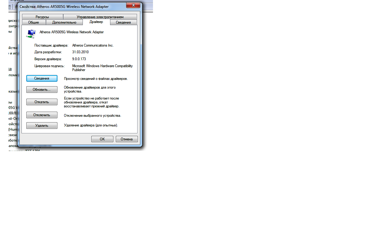

21 ноября 2010 13:32
#864
Сообщений: 37
acer 5113 Wi-Fi Atheros AR5005G Wireless Network Adapter пользуюсь 3 года.Временами пропадает сеть и ноут начинает жутко тормозить пока не отключаю wi-fi . при включении не видит ни одной точки подключения .помогает только перезагрузка.Windows только поставил Xp sp3 и 7мах .драйвера разные ставил.перегрева нет.да спасибо обновил.
Пробовали эти: скачать?
