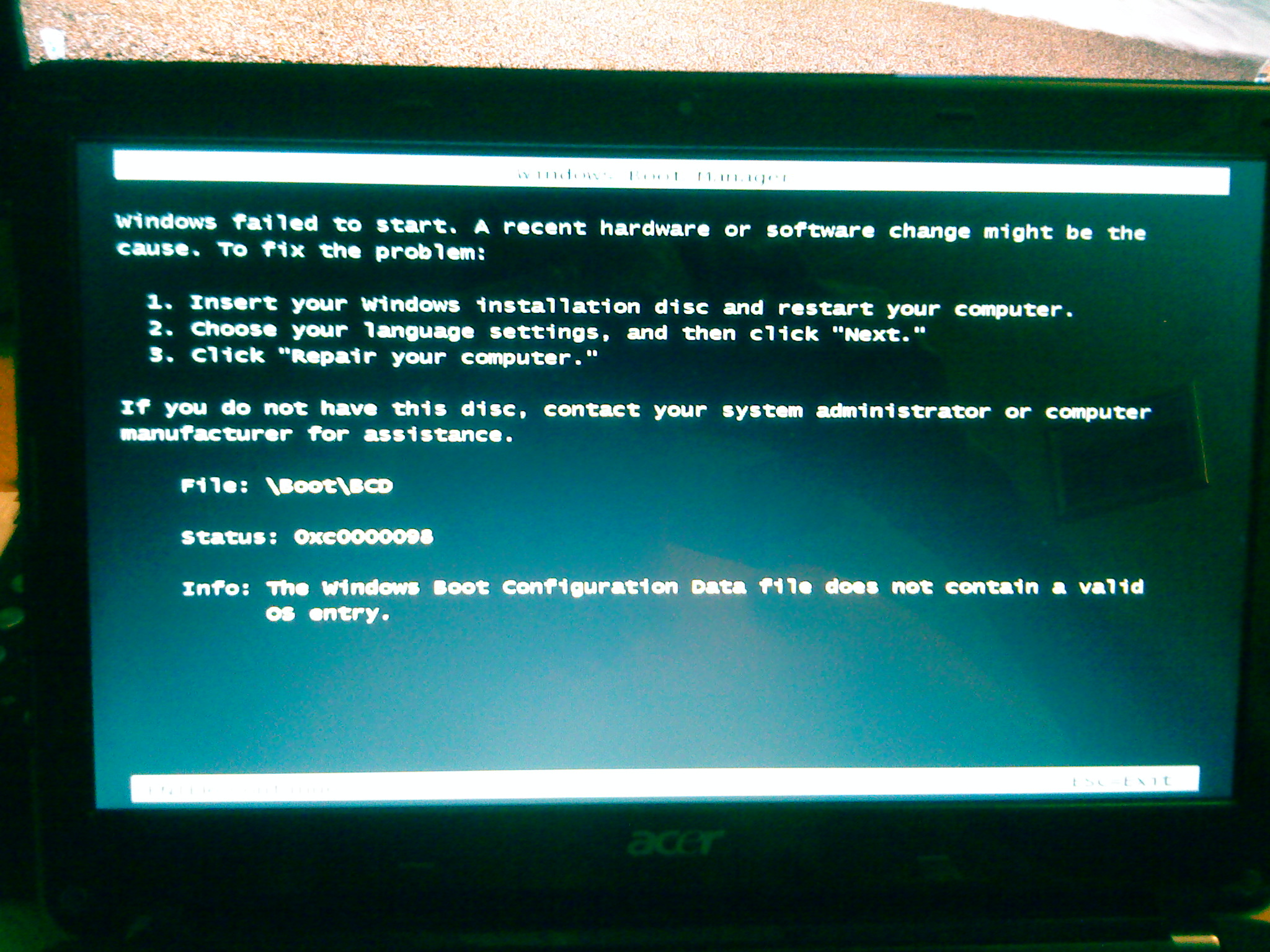

Какой нафик в нетбуке оптический привод? А скрип внутри конкретный при запуске. И в БИОСе винт через раз виден. Пробовал загрузочную флешку с виндой вставить. Тогда такое появляется:

Может для начала снимок настроек BIOSa сделать? Что и в какой последовательности стоит в загрузке? Есть ли USB в загрузке? Т.е. все Boot device посмотреть бы.

17 мая 2012 21:33
#1197
Профиль свой заполните, тогда и не будут возникать такие предположения).
