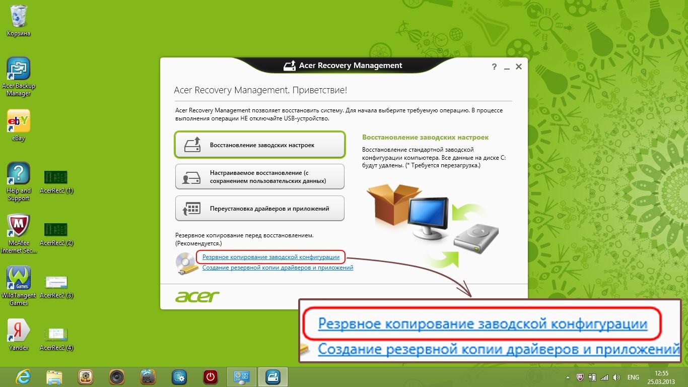

Добрый день. Собираюсь поменять HDD на новый, штатно была установлена Win8. Я бы хотел оставить ее и произвести ее "чистую" установку на новый HDD. Подскажите, каковы мои действия?
tixo
21 августа 2019 22:10
#6807
Репутация: 527
Сообщений: 3580
Подключаете флешку 16ГБ (можно 32ГБ) и создаете с помощью установленной программы Acer Recovery заводскую USB.
Меню Пуск - Все Программы - Acer- Acer Recovery Подробнее
Затем с этой флешки восстановите на новом HDD (SSD) заводскую ОС.
Описание способов восстановления здесь #5850
