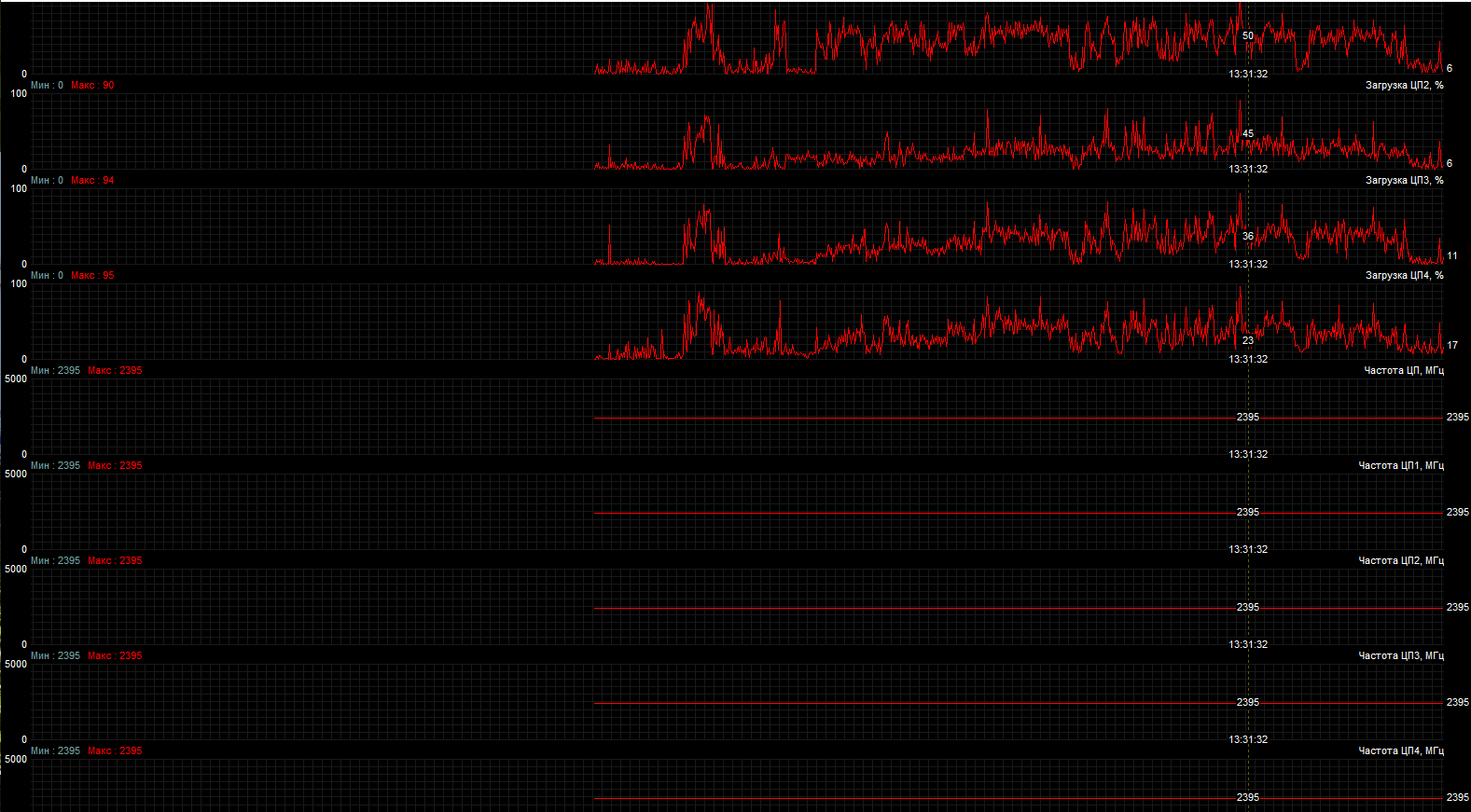

Snikerosk, интересно было бы увидеть загруженность ядер основного процессора при таком поведении видеокарты. График какой посмотреть.
У меня до 90 градусов не доходила никогда. Но выше 80 гр. было. И 86 в тестах брала(но там правда троттлинг процессор тормозит, соответственно и градусы начинают снижаться на обоих чипах. Трубки охлаждения-то одни, что на видео, что на проц.) Суть в том, что даже при 86 градусах не снижались частоты ядра видео(да и вроде нет такой зависимости у видео).
А так похоже, что что-то не того с охлаждением. Помню, был случай, с одним ноутом возился. Там была такая же зараза. Но оказалась, что трубка разгерметизировалось, хотя так не видно было дырочек или поврежедений(очень редко, но бывает). Замена трубки решила проблему. Плюс к тому, совет Solteks по надежному прилеганию к чипам актуален.

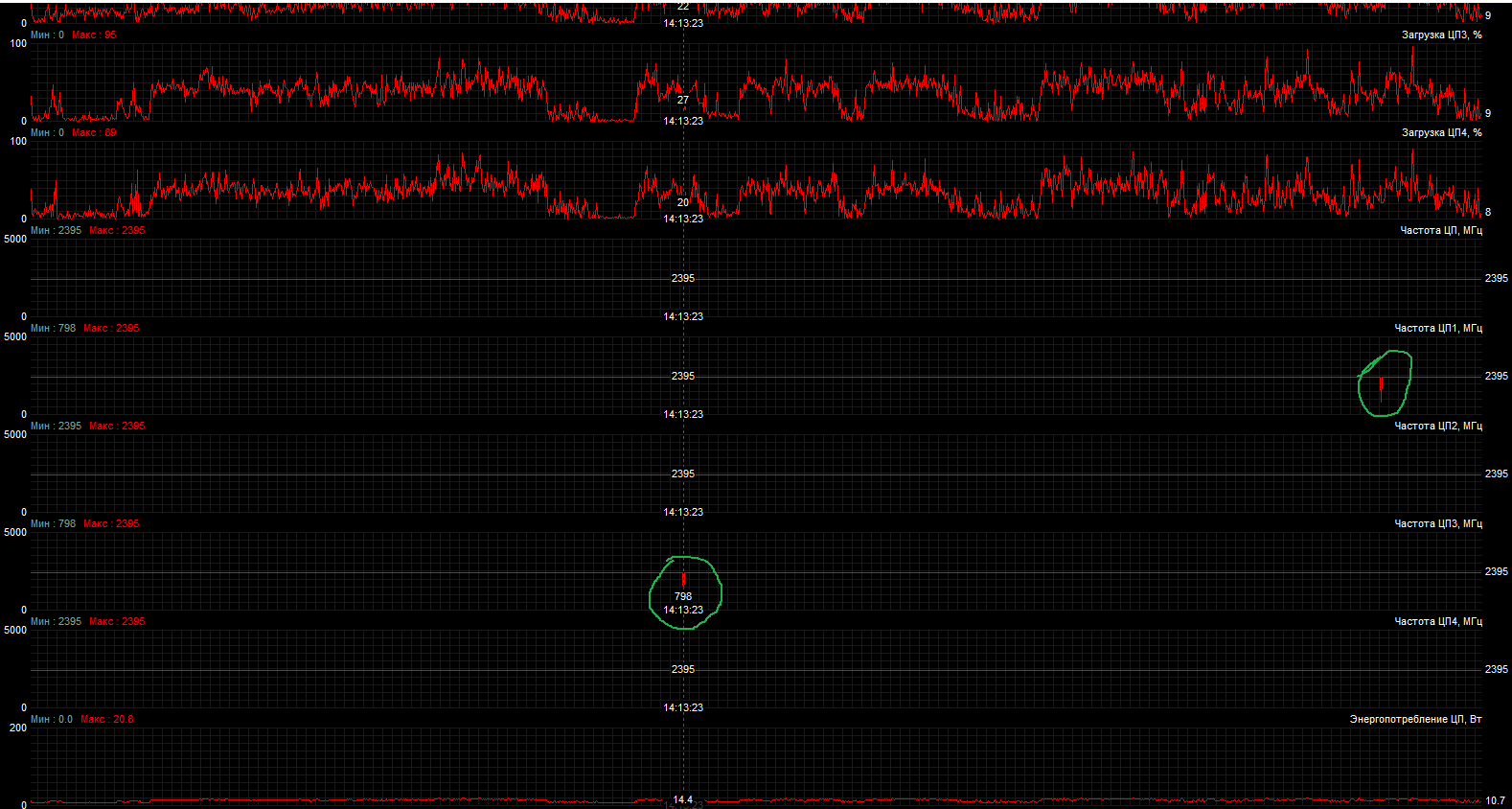

Решил полностью проблему под номером 3. А именно неправильную логику сброса частоты процессора от загрузки. Актуально для "Acer Aspire V3-771G". Работоспособоность этих функций на других моделях, в частности на "v3-571G", не проверена. Любые необдуманные попытки поменять настройки разблокированного BIOS могут привести к отказу в работе ноутбука!
Решение:
1. в разблокированном меню BIOS открыть вкладку "Power" и перейти в раздел "Advanced CPU Control". Отключить пункт "P-States(IST)". В общем, это решает проблему и этого достаточно. Но, чтобы устранить после подобное(какие-то миллисекундные просадки частот на некоторых ядрах):
2. можно в этом же разделе разблокированного BIOS отключить и пункт "C-States". В итоге график частот ядер независимо от загрузки получается ровным.
Насчет "C-States" на 100% не уверен, можно еще протестировать во времени на миллисекундные просадки. Но что точно, если оставлять включенными эти пунты, а пробовать вкл/откл. их подпункты - это на частоты процессора от загрузки никак не влияет, я всё перепробовал. Кстати, там пункт ниже "P-States(IST)" есть, "Boot Performance Mode", включающий в себя максимальную производительность либо максимальную работу от батареи на выбор(не знаю, насколько он работает и не знаю, какое это отношение имеет к работе под "Windows"). Ну, это так, к вопросу максимальной производительности, к плану электропитания.

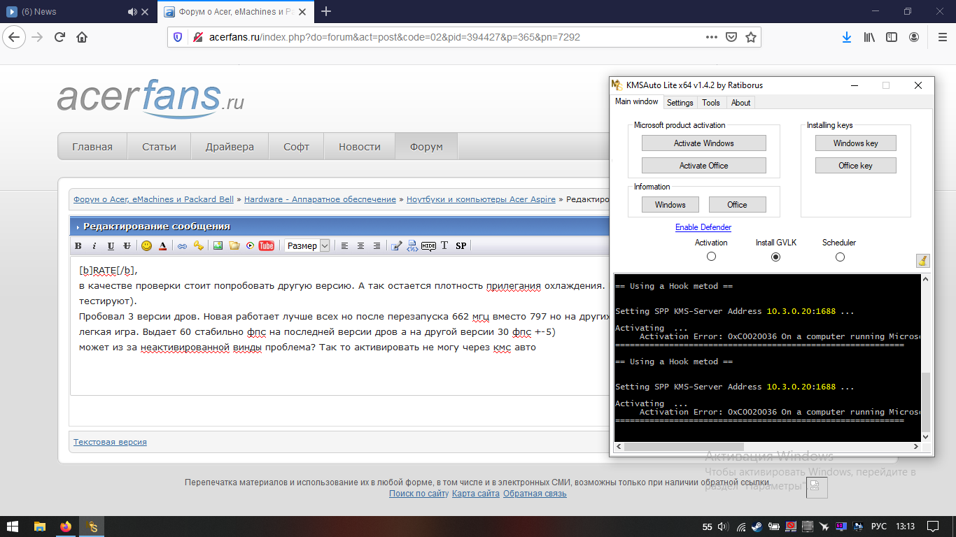

Snikerosk
27 марта 2020 15:02
#7239
Сообщений: 35
RATE,
в качестве проверки стоит попробовать другую версию. А так остается плотность прилегания охлаждения. В самом плохом варианте отвал чипа(это нагревом тестируют).
Пробовал 3 версии дров. Новая работает лучше всех но после перезапуска 662 мгц вместо 797 но на других версиях фпс гораздо ниже(например лига легенд, легкая игра. Выдает 60 стабильно фпс на последней версии дров а на другой версии 30 фпс +-5)
может из за неактивированной винды проблема? Так то активировать не могу через кмс авто
