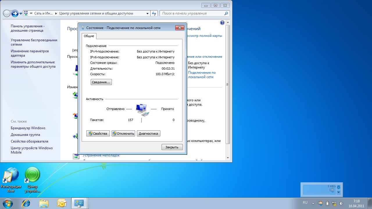

Вот кстати у меня сразу блютус был! вафлю на скорость не проверял - не до неЁ! а вот почему гигабитная сетевуха только 100 мбит дает - просто не понятно! дрова с офсайта ставлю, доло ставятся, но после перезагрузки дата выпуска драйверов с октября 2010 года на ноябрь с.г. не меняется ((( Более того! Если раньше хоть можно было чтото переписать, то теперь он мне во какую скорость показывает! (на картинке)

Есть стационарный комп с гигабитной сетевухой и одним проводом через который с ноута MSI скорость гигабитная, а при подключении Acerа (при абсолютно одинаковых настройках на стационарнике и на обоих ноутах) скорость 100.0 Мбит ... дрова карты удалял, переустановил в безопасном режиме ... неа, не работает ... Dr.Web лицензионный незнаю как полностью вырубить, поотключал все службы просто ... брандмауэр вырубил тоже естественно!

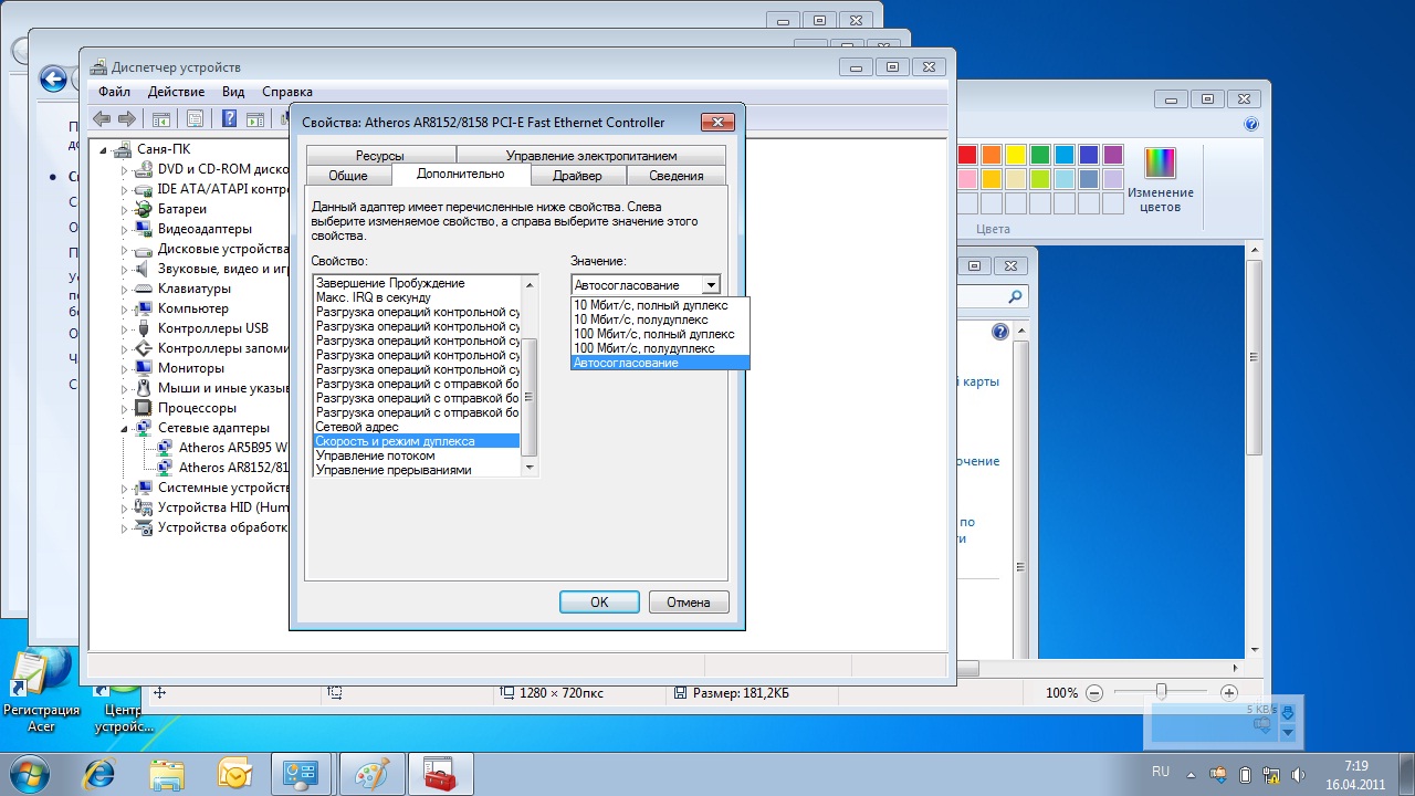

tasselholf, Попробуйте соединить между собой два ноутбука. И было бы очень хорошо попробовать другой кабель с другим типом обжима - если у вас сейчас перекрестный обжим (кросс-линк), то попробовать кабель с прямым обжимом или наоборот. Возможно на MSI сетевуха хорошо справляется с автоопределением кабеля, а сетевуха на Acer не очень. Посмотрите, в настройках сетевухи нет случайно параметра uplink/normal или uncrossed/crossed или ещё какого непонятного параметра?

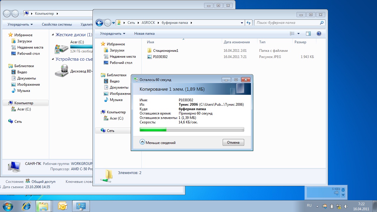

итак домучался до того, что сетка стала видна, но скорость передачи все равно не более 15Мбайт/секунду ... не тянет на 1Гбит то ... чертовщина какаято!

В гигабитной сети реальная скорость передачи данных порядка 50МБайт/с.... Что в свойствах подключения? Ибо 15Mбайт/с это уже не 100Mбит сеть!
в свойствах все теже 100 мбит
