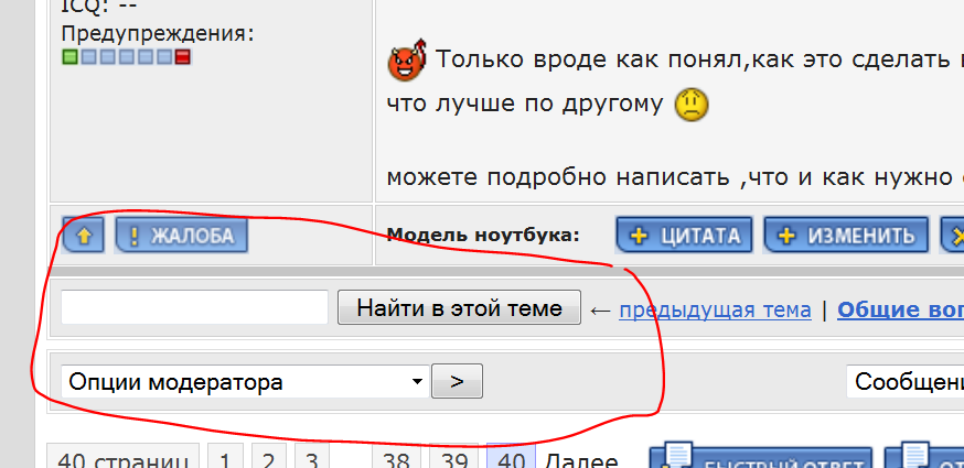

am Только вроде как понял,как это сделать в акронисе! Вы пишите что лучше по другому sad
можете подробно написать ,что и как нужно сделать?
Введите сюда управление дисками и почитайте. Если конкретный вопрос возникнет - спрашивайте.
