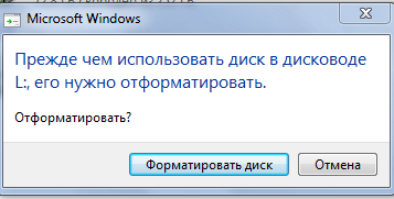

Здравствуйте!Проблема с картридером на Acer 5100 Windows 7.Картридер почему-то предлагает отформатировать все карты памяти выше 16 Мб,карту 16 Мб видит.Раньше все было нормально.Через внешний USB-картридер все нормально.Драйвера все переустановил,устройство работает нормально,желтых восклицательных знаков нет.Подскажите,в чем может быть проблема.

Krosh71, проблема в формате карт памяти. Пробуем FAT

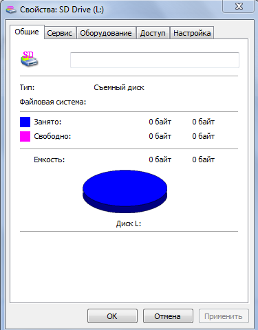

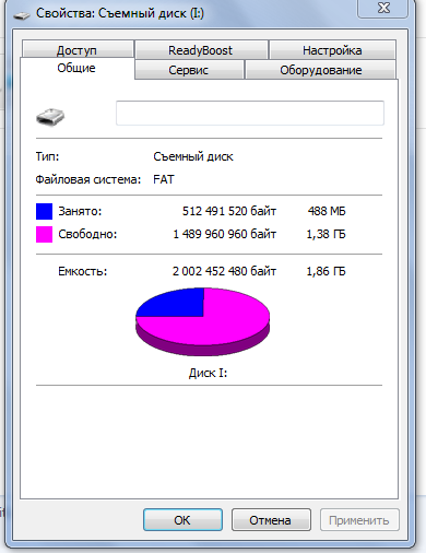

Все карты отформатированы в FAT.Раньше они все открывались.
А сейчас вот такая картина.Через внешний USB-картридер ,а вот через встроенный
10 августа 2011 16:58
#780
Krosh71, Windows просто не может разобраться что там у вас на флешке за файловая система. Вот и все.
